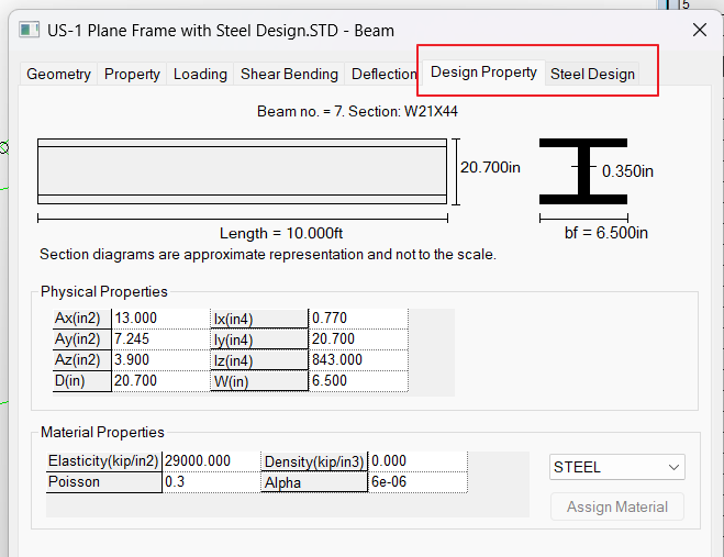

如上图:菜单栏 Select(选择) → By Attributes(按特性筛选) → By Property Name(按属性名筛选)→ All Failed beams(所有验算失败梁构件)
软件会自动高亮所有不合格构件,您还可以单独新建视图把这些构件隔离出来细看。
双击选中构件,或通过 Utilities(工具)→ Query(查询)→ Member(构件) 调出属性面板,在Steel Design(钢结构设计)、Design Property(设计属性)里,就能查到失败原因、实际应力、容许应力以及最不利受力工况。
