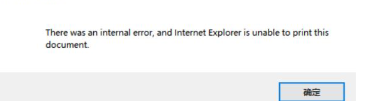

Foundation打印计算书时报错:Internet Explorer is unable to print this document.
【问题描述】
Foundation V9版本在打印计算书时报下面错误:
这不是打印机的硬件故障,而是 Foundation 内部调用的 Internet Explorer打印模块出了问题。 (在Foundation中,筏板基础的计算书本质上是一个用IE内核渲染的HTML/XML页面)
该报错出现在传送物理打印机之前。也就是说(IE)处理这个计算书网页时,自己的打印模块崩了,没法把数据传给物理打印机。
而导致IE打印模块崩溃的原因可能有多种,我们可以选择使用虚拟打印机绕开IE打印模块来解决这个问题:
原理如下:
STAAD → IE渲染引擎 → IE打印模块 → 物理打印机驱动 → 真实打印机
STAAD → IE渲染引擎 → 系统通用打印接口 → 福昕虚拟打印机驱动 → 生成PDF文件
【具体做法】:
1.安装福昕 PDF 阅读器,安装时勾选 “安装福昕 PDF 虚拟打印机”(默认会勾选,不用额外设置)。
2.Foundation中,分析后进入计算书界面,直接点Print,在打印机下拉列表中选择福昕即可。
