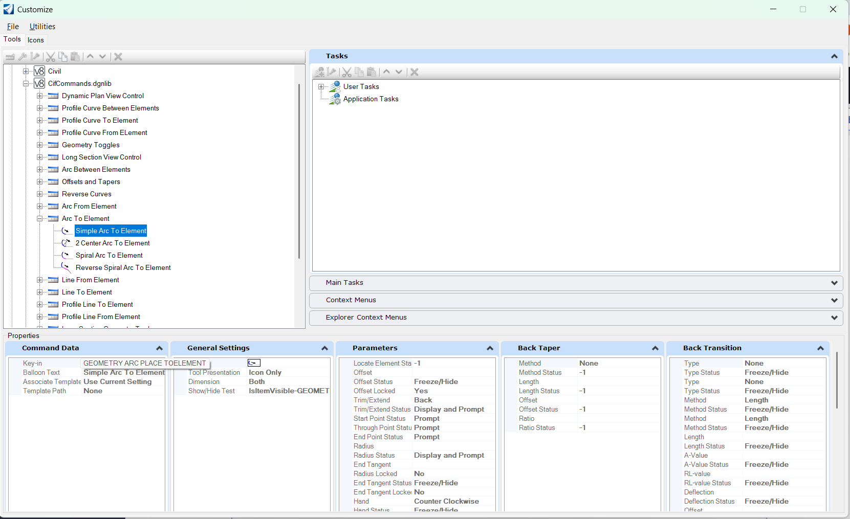

在 OpenRoads Designer(ORD)中,用户可以在内置的 cifcommands.dgnlib 中看到一个现象:
多个看起来不同的几何工具(例如 Simple Arc、Spiral Arc、Reverse Spiral Arc、Fillet Arc 等),实际上使用的是同一个 key‑in 命令,如:
GEOMETRY ARC PLACE TOELEMENT
但软件却将它们呈现为多个“独立的圆弧/倒角命令”。
本文从 Civil Geometry 的产品架构设计 角度,解释这一机制存在的原因,以及 cifcommands.dgnlib 在 ORD 体系中的真实角色。

3. 为什么看到的是“多个圆弧命令”?
在 cifcommands.dgnlib 中,每一个在界面中看到的工具(例如):
  • Simple Arc To Element
  • Spiral Arc To Element
  • Reverse Spiral Arc To Element
并不是新的 Command,而是对同一个 Civil Command 的“预定义参数配置版本”。
它们之间的关系是:同一个 key‑in,不同的默认参数组合,不同的参数激活路径, 不同的工程语义。
 对于同一个 key‑in,cifcommands.dgnlib 中可以定义:
(1)工具语义
    • 工具名称(Simple / Spiral / Reverse)
    • 图标
    • Balloon Text(提示文本)
(2)参数结构差异
  • 哪些参数参与工作流
  • 哪些参数默认被抑制
  • 用户进入命令时被“引导”的参数路径
(3)工程方法的“入口分流”
  • 用户一点击工具,就已经站在某一种“设计方法”的起点上
  • 而不是面对一个包含所有可能性的“全能命令”
结果就是看起来像“多个命令”,实际上是“一个命令的多种官方预置入口”。
