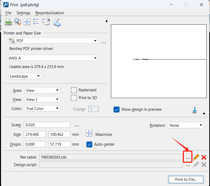

方法一. 在Print对话框中,点击底部Pen Table栏中,最右侧的三个点,打开文件选择窗口,找到想ctb文件的位置选择确认就可以;

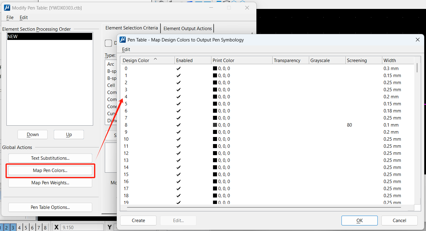

添加ctb文件后,会发现右侧的小笔变成黄色,可以点击的状态,点击小笔可以打开修改笔表的对话框:
可以对.ctb文件的内容进行修改,修改保存后就会将ctb的内容保存到一个新的MS自己的笔表文件.tbl文件中,以后就可以直接使用这个.tbl进行打印的再映射。

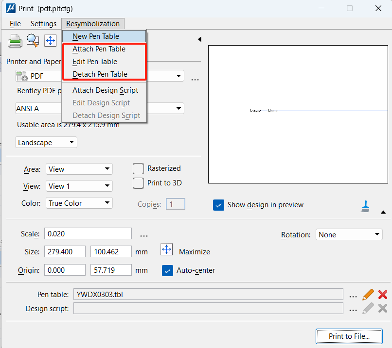

方法二. 在Print对话框中,点击菜单Resymbolization> Attach Pen Table,连接上ctb文件就可以了:
