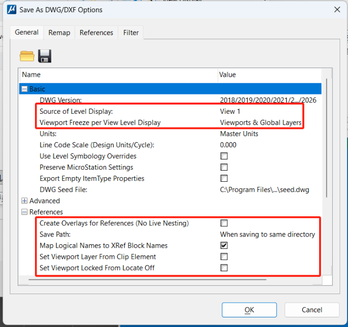

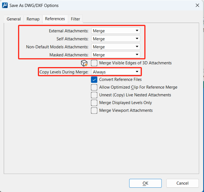

【可实现的方法】
可以通过如下的设置导出dwg后,参考文件中的所有层名前都会加上参考文件的名字作为前缀,level的On/Off是可以保持的:
