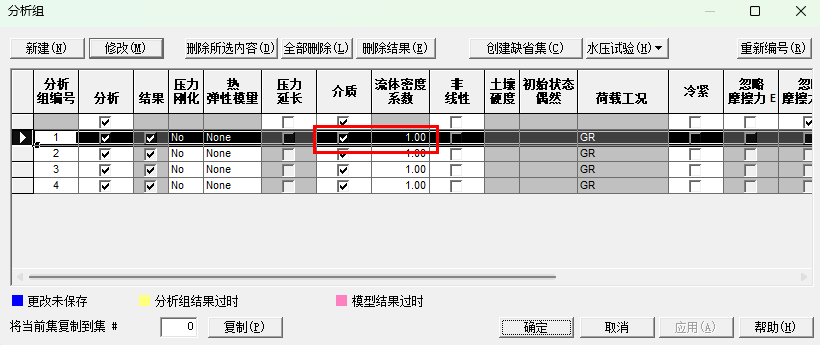

首先,有两种方法可以将介质重量设置为0
1.在“静态分析组”对话框中,将“流体密度因子”设置为0.00。并点击右下角应用和确认
2. 取消勾选“介质”并点击右下角应用和确认

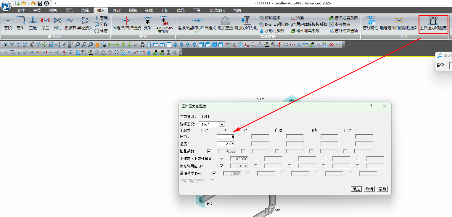

另外,不考虑压力的情况,最简单的方法是将所有压力工况(P1..Pn)设置为0.00。这样,无论与压力相关的所有设置如何,压力的载荷工况值将始终为0.00。
