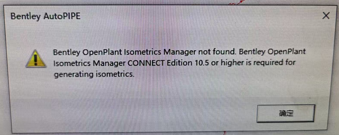

问题描述:
生成ISO图时软件报错,如下图所示

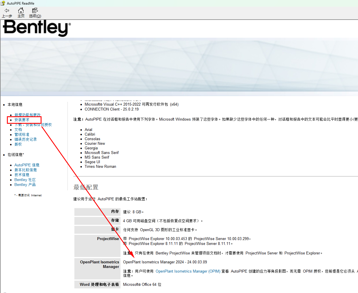

1.确认电脑上已安装OpenPlant Isometrics Manager,如未安装,请安步骤2确认版本之后,进行安装

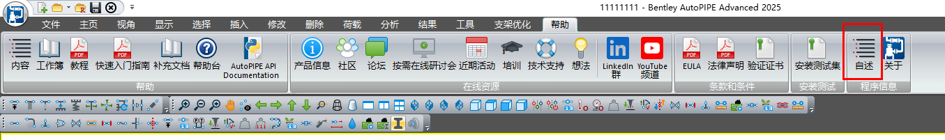

2.确认OPIM的版本与AutoPIPE的版本相适配,这需要您在当前电脑上安装的AutoPIPE中的自述文件中确认
