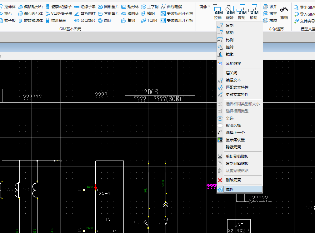

Substation参考或者导入dwg图纸,文字显示为乱码:

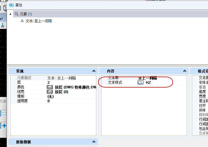

1.使用Substation打开问题dwg图纸,选中问题文字,长按右键,查看属性:
2.查看该文字的字体样式:

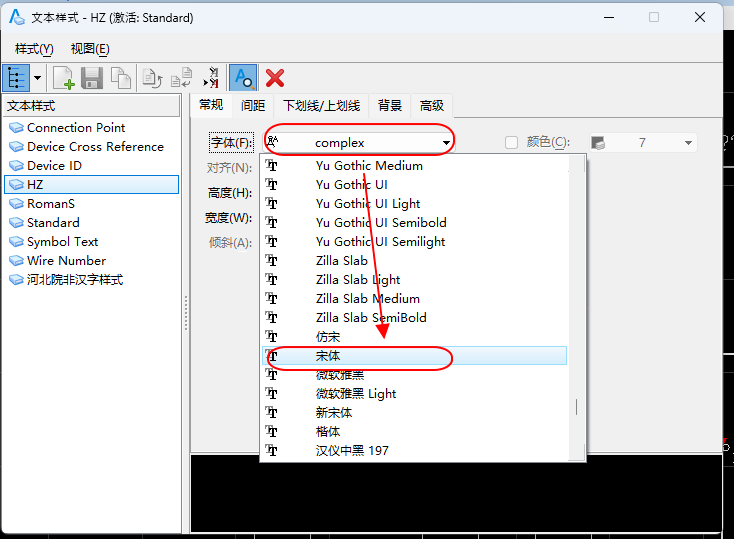

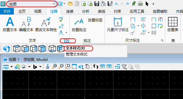

3.打开文本样式:
4.修改字体为常用字体:

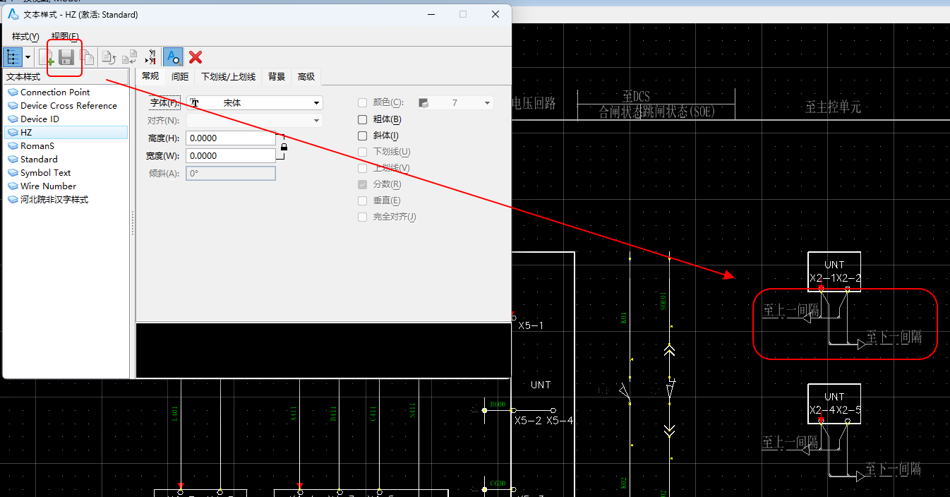

5.点击保存,可以正常显示:
