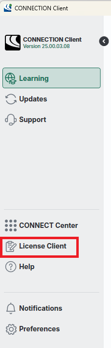

方法一:通过 CONNECTION Client
在 CONNECTION Client 左侧导航栏中,点击 License Client(许可客户端)。
【图 1:CONNECTION Client 左侧菜单 – License Client】

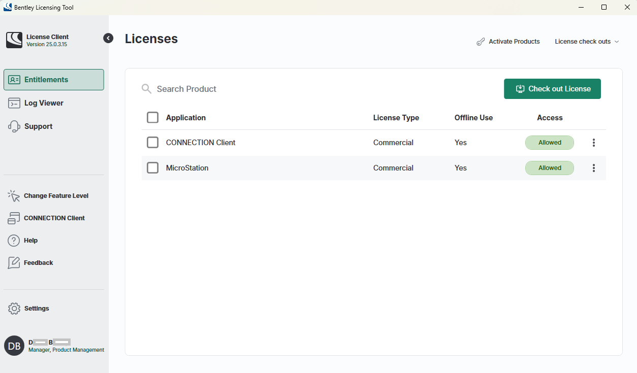

三、Entitlements(许可权益)选项卡
Licensing Tool 启动后默认显示 Entitlements 选项卡。
- 如果 CONNECTION Client 已登录,左上角会显示 Bentley 账号
- 曾在该计算机上运行过、并与 Bentley 通信过的产品都会显示在此列表中
不仅限于当前用户实际拥有的许可
【图 4:Entitlements 界面示例】
字段说明
Application(应用程序)
- 产品名称
- 如适用,会显示 Feature String
- 使用 SELECTserver 的产品不会显示在此列表中
License Type(许可类型)
- Commercial(商业):组织账号中已识别并可用
- Trial(试用):未识别,使用产品自带试用期(通常 7 天)
- Evaluation(评估):管理员分配的 30 天评估许可
Offline Use(离线使用)
- 默认允许 未登录状态下使用约 7 天
- 管理员可按产品禁用该功能
- 若显示 No,则必须登录 CONNECTION Client 才能使用
Access(访问权限)
- Allowed(允许):许可有效且已激活
- Denied(拒绝):不可用或功能受限
- Offline(离线):许可允许,但当前未登录

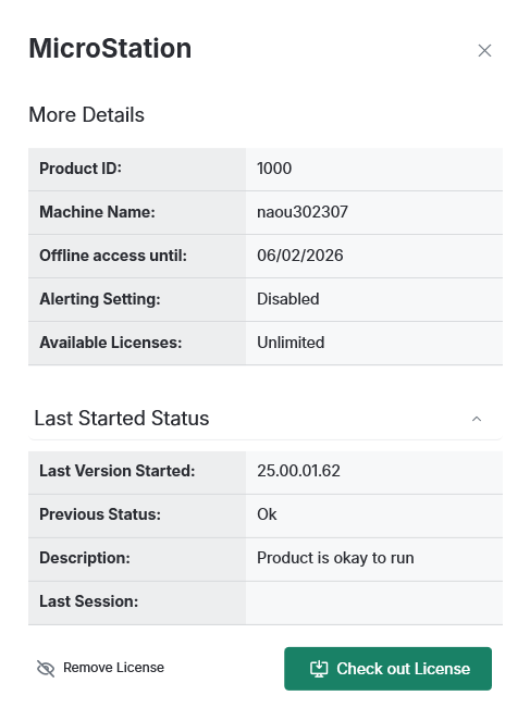

Offline Access Until(离线可用截止日期)
- 表示无需登录 CONNECTION Client 即可使用的最后日期
- 登录后会重新获得新的 7 天离线周期
Alerting Setting(许可提醒)
- Alert:启动前检查其他用户使用情况,超过阈值会提示
- Disabled:不检查其他用户使用情况
Last Started Status(上次启动状态)

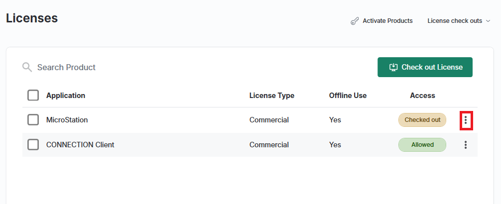

每个产品行右侧的 选项菜单 可执行更多操作。

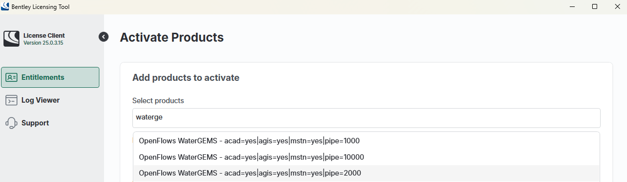

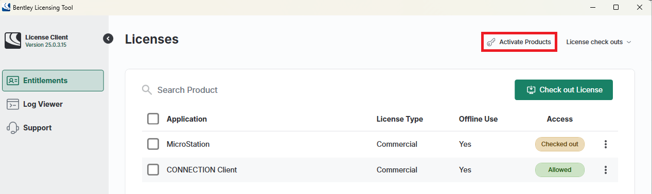

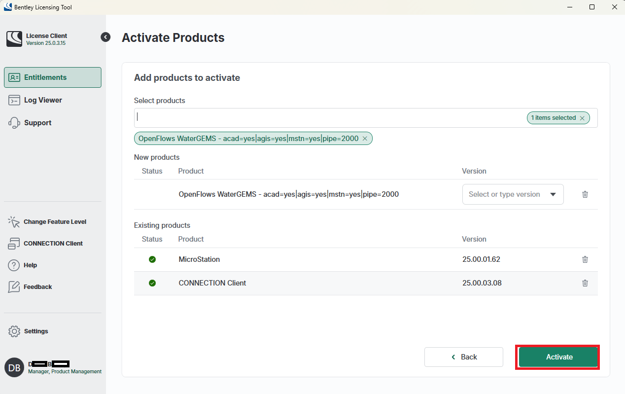

四、激活许可(Activate License)
如需在启动产品前预先激活许可:
- 在 Entitlements 页面点击 Activate Products
- 在 Select Products 中搜索并选择产品
- 选择或输入产品版本
- 点击 Activate
激活完成后:
- 显示激活结果摘要
- 新许可会出现在 Entitlements 列表中

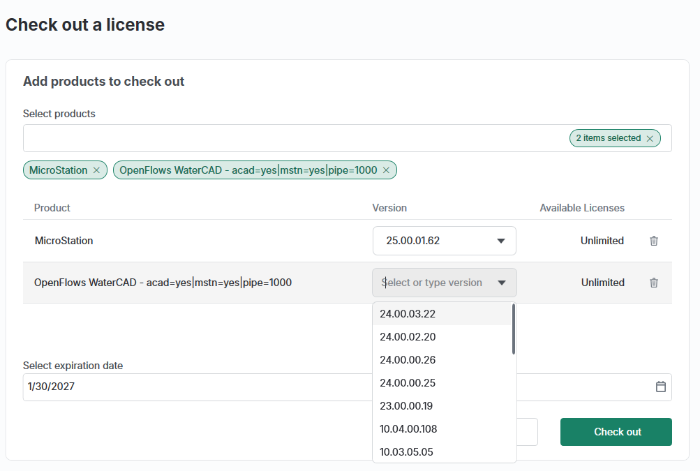

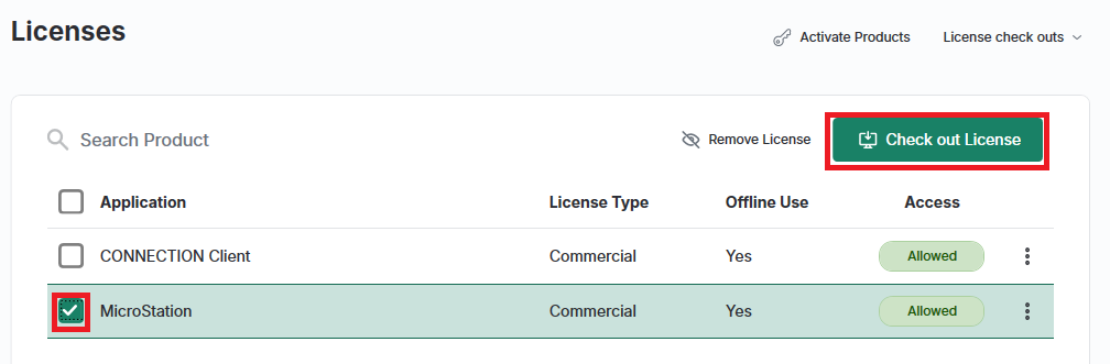

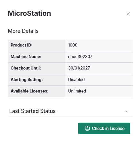

五、借出许可(Checkout License)
当计算机预计将 长时间无法连接 Bentley Cloud 时,可将许可借出并锁定至该设备。
借出许可方式
- 在 Entitlements 中选择产品 → 点击 Check out License
- 或在产品右侧选项菜单中选择 Check out License
借出许可填写信息
- Product:产品名称(含 Feature String)
- Version:使用的产品版本(自动或手动选择)
- Number Available:可借出的许可数量
- Expiration Date:借出到期日期
可通过 Select Products 添加多个产品。
完成后点击 Check Out,借出结果会显示在摘要页面。
归还许可(Check in)
在到期前归还许可:
- 打开 Entitlements
- 点击产品选项
- 选择 Check in License

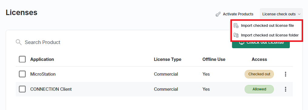

六、导入许可(Importing a License)
管理员可通过 Entitlement Management 网站借出许可并生成 .belic 文件。
Licensing Tool 支持两种导入方式:
方式一:Import Policy File
- 支持单个
.belic 文件
- 或包含多个
.belic 的 ZIP 文件
方式二:Import Policy Folder
- 从指定文件夹导入(支持网络共享路径)
- 自动匹配当前计算机名

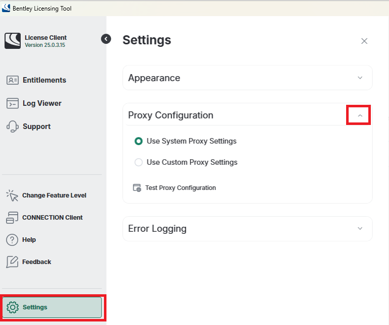

七、配置代理设置(Configuring Proxy Settings)
Licensing Tool 支持:
配置步骤:
- 打开 Settings → Proxy Configuration
- 选择代理方式
- 如需认证,填写账号密码
- 点击 Test Proxy Configuration
- 测试成功后点击 Save
注意:自定义代理 不支持 PAC 文件

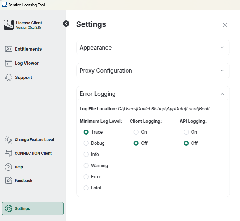

八、配置错误日志(Configuring Error Logging)
Licensing Tool 默认启用详细滚动日志,通常无需调整。
如需调整:
- Settings → Error Logging
- 设置 Minimum Log Level
- 可启用:
- Client Logging
- API Logging

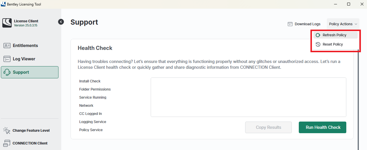

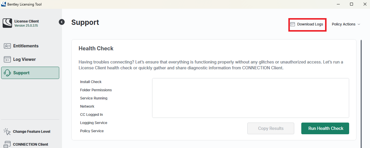

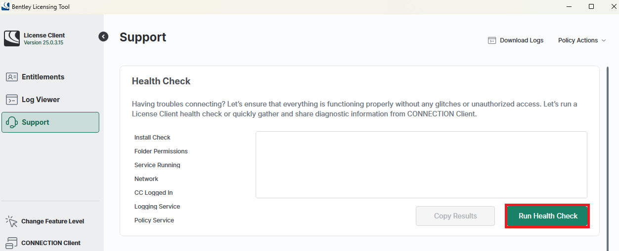

九、支持工具(Support Tools)

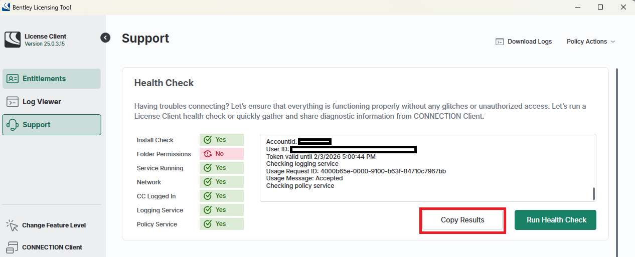

1. Health Check Tool
- 点击 Run Health Check 执行检测
- 使用 Copy Results 复制结果给 Bentley Support

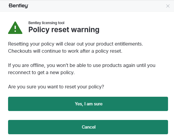

2. Refresh / Reset Policy
Refresh Policy
- 手动刷新许可(自动每 4 小时刷新一次)
- 需要登录 CONNECTION Client
Reset Policy
3. 收集诊断日志(Gather Diagnostic Logs)
- 在 Support 中点击 Download Logs
- 可获取全部诊断日志
