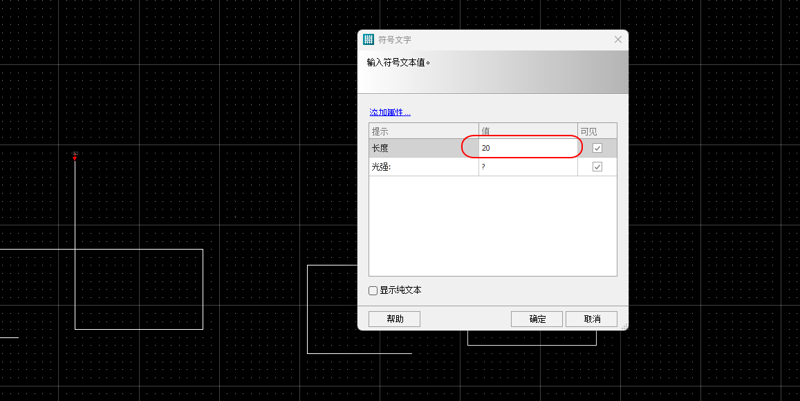

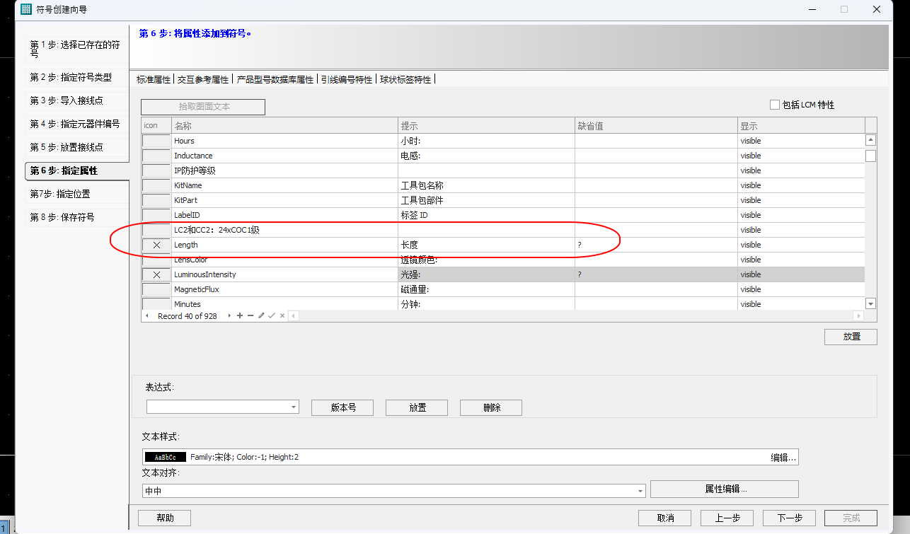

1.在创建二维主接线符号的时候,将Symbol Text放置选择和放置在符号图形中:

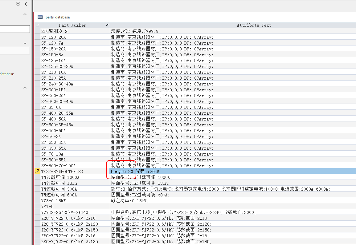

2.在产品型号数据库中的Attribute_Text列中,填写该产品的默认的属性名称和属性值(注意这里的属性名称为创建符号中的名称而非提示),属性名称和属性值用英文冒号隔开,属性之间用英文分号隔开:
属性1:属性值1;属性2:属性值2;属性3:属性值3

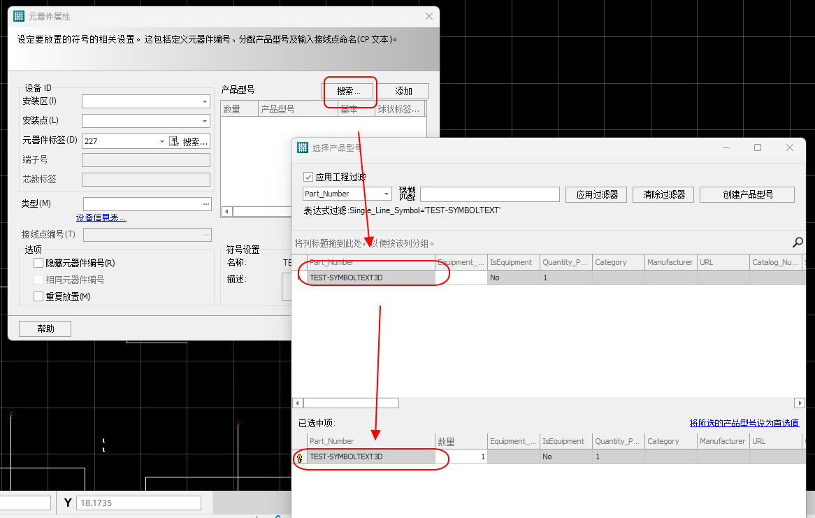

3.在放置主接线符号时,为其选型到刚刚修改属性值的型号:
4.这样就可以自动带出属性值:
