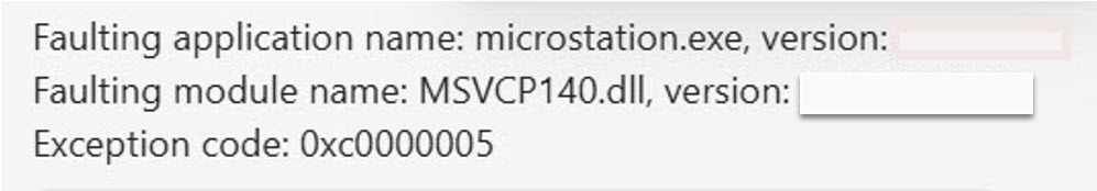

Causa:
Ci sono situazioni in cui un aggiornamento di Microsoft Office fallisce, il computer può essere lasciato in uno stato compromesso. Molti programmi, inclusi i prodotti Bentley come MicroStation, dipendono dal runtime Microsoft C++. Quando il runtime Microsoft C++ viene danneggiato a causa di un aggiornamento non riuscito di Microsoft Office, MicroStation e molti altri programmi commerciali non riusciranno ad avviarsi. Abbiamo segnalato questa situazione a Microsoft.  Microsoft sta investigando e sviluppando una soluzione.

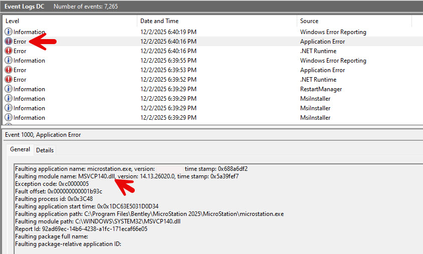

Risolvere i problemi:
Passo 1: Vai al Visualizzatore eventi
Fase 2: vai a Registri di Windows>Applicazione, attendi che il registro appaia
Passo 3: Filtra su 'Errori' o 'Avvisi'
Passaggio:4 Cerca quanto segue...

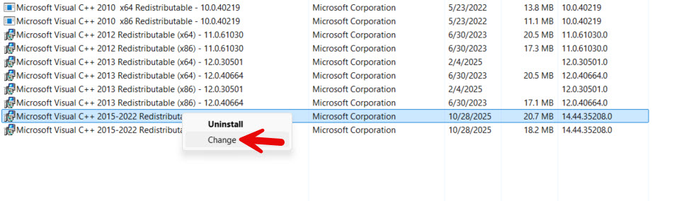

Opzione di risoluzione dei problemi 1:

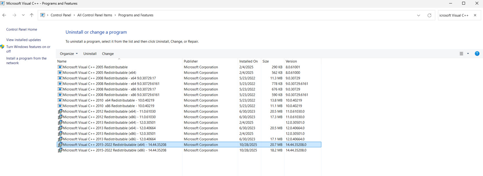

Ripara l'installazione del componente Microsoft, 'Microsoft Visual C++ 2015-2022 Redistributable (x64).
Passo 1:  Apri Pannello di controllo > Programmi e funzionalità oppure esegui appwiz.cpl
Fase 2:  vai alla ricerca e digita 'Microsoft Visual C++' per individuare i pacchetti "Microsoft Visual C++ [Anno] Redistributable" (sia x64 che x86).
Fase 3:  seleziona 'Microsoft Visual C++ 2015 - 2022 Redistributable (x64)'

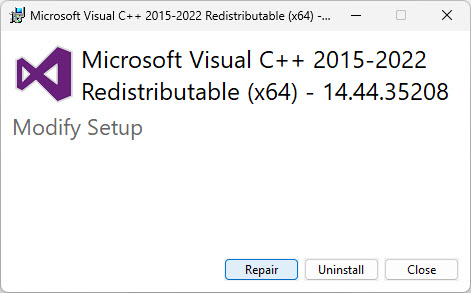

Fase 4: fai clic con il tasto destro del mouse e seleziona Cambia
Passo 5: seleziona l' opzione Ripara.
