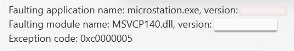

Ursache:
Es gibt Situationen, in denen ein Microsoft Office-Update fehlschlägt und der Computer dadurch in einem fehlerhaften Zustand verbleibt. Viele Programme, einschließlich Bentley-Produkte wie MicroStation, sind auf die Microsoft-C++-Laufzeitumgebung angewiesen. Wenn die Microsoft C++-Laufzeit durch ein fehlgeschlagenes Microsoft Office-Update beschädigt wird, starten MicroStation und viele andere kommerzielle Programme nicht. Wir haben diese Situation Microsoft gemeldet.  Microsoft untersucht das Problem und arbeitet an einer Lösung.

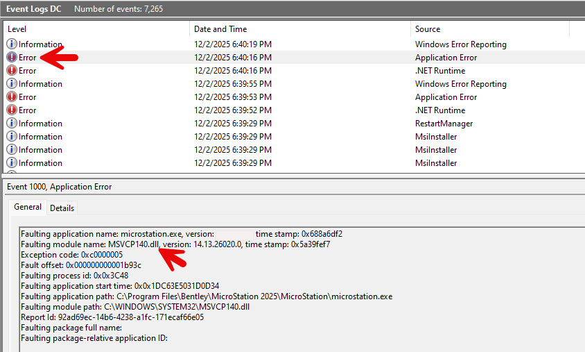

Fehlersuche:
Schritt 1: Gehen Sie zur Ereignisanzeige (oder Event Viewer)
Schritt 2: Gehen Sie zu Windows-Protokolle>Anwendung und geben Sie dem System etwas Zeit, bis das Protokoll geladen wird
Schritt 3: Filtern nach „Fehlern“ oder „Warnungen“
Schritt:4 Suchen Sie nach dem folgenden...

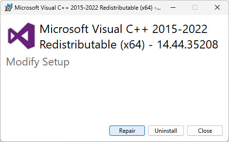

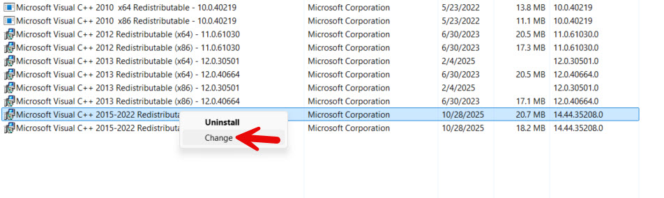

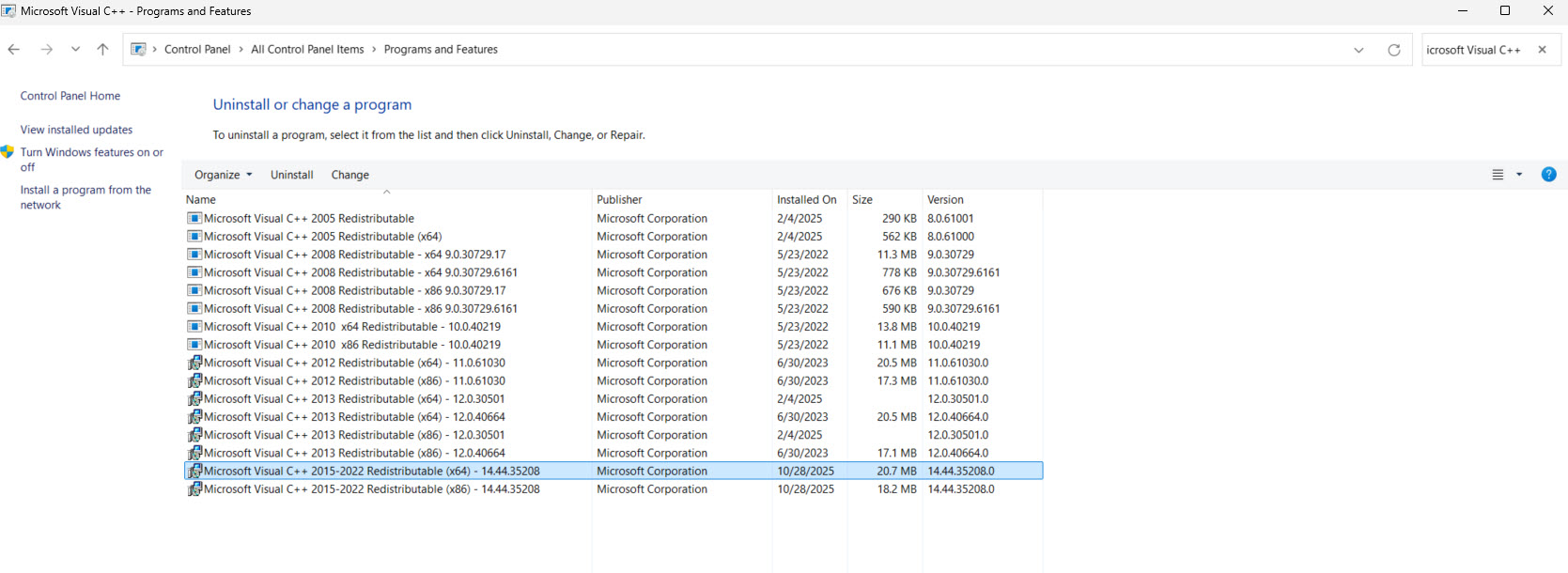

Reparaturinstallation der Microsoft-Komponente „Microsoft Visual C++ 2015–2022 Redistributable (x64)“.
Schritt 1: Öffnen Sie Systemsteuerung > Programme und Funktionen oder führen Sie appwiz.cplaus
Schritt 2:  Gehen Sie zur Suche und geben Sie 'Microsoft Visual C++' ein, um die "Microsoft Visual C++ [Jahr] Redistributable"-Pakete (sowohl x64 als auch x86) zu finden.
Schritt 3:  Wählen Sie „Microsoft Visual C++ 2015 - 2022 Redistributable (x64)“
Schritt 4: Klicken Sie mit der rechten Maustaste und wählen Sie Ändern
Schritt 5: Klicken Sie auf die Reparatur -Option

Nachdem die Reparatur abgeschlossen ist, starten Sie Ihren Computer neu. Nachdem Sie neu gestartet haben, sollten Sie jetzt MicroStation öffnen können.
