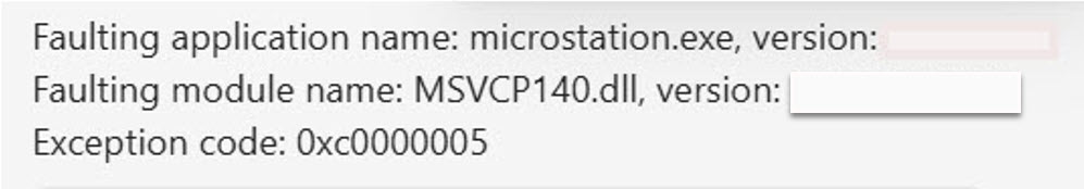

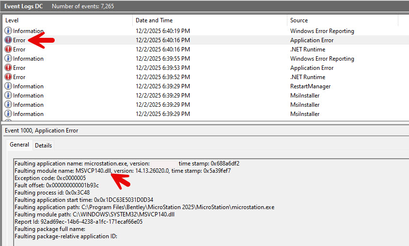

Étape 1 :  Accédez à Accéder à l'Observateur d'événements
Étape 2 : Accédez aux journaux Windows>Application, laissez le temps au journal de s'afficher
Étape 3 : Filtre sur « Erreurs » ou Avertissements
Étape :4 Recherchez les éléments suivants...

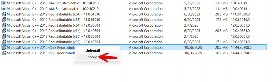

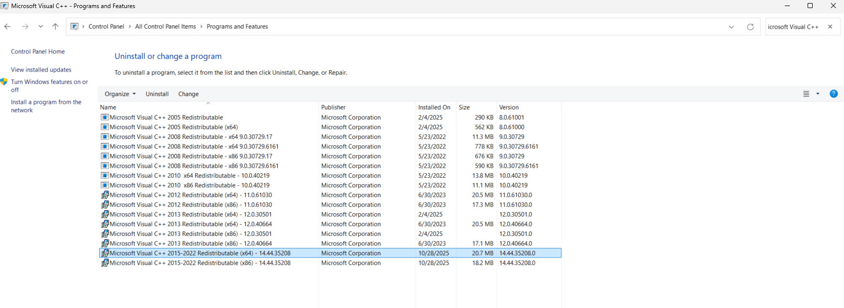

Étape 1 :  Ouvrir Panneau de configuration   >   Programmes et fonctionnalités ou exécutez appwiz.cpl
Étape 2 :  allez dans la recherche et saisissez « Microsoft Visual C++ » pour repérer les packages "Microsoft Visual C++ [Année] Redistributable" (x64 et x86).
Étape 3 :  Sélectionnez « Microsoft Visual C++ 2015 - 2022 Redistributable (x64) »

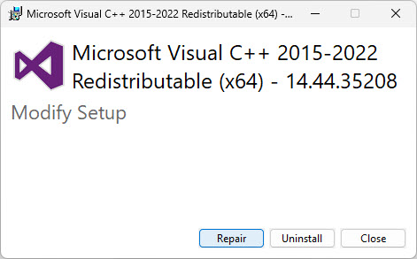

Étape 4 : Faites un click droit et sélectionnez Modifier
Étape 5: sélectionnez  l'optionRéparation
