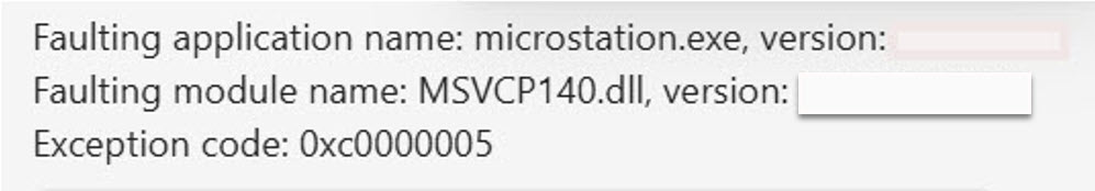

In sommige gevallen kan een mislukte Microsoft Office-update ertoe leiden dat de computer in een beschadigde toestand achterblijft. Veel programma’s, waaronder Bentley-producten zoals MicroStation, zijn afhankelijk van de Microsoft C++-runtime. Wanneer de Microsoft C++-runtime beschadigd raakt door een mislukte Microsoft Office-update, kunnen MicroStation en veel andere commerciële programma’s niet meer worden gestart. We hebben deze situatie gemeld bij Microsoft.  Microsoft onderzoekt het probleem en werkt aan een oplossing.

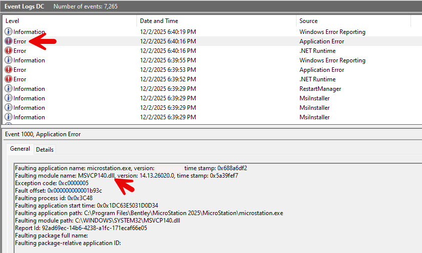

Stap 1: Ga naar Logboeken
Stap 2: Ga naar Windows-logboeken>Toepassing en wacht tot het logboek wordt weergegeven
Stap 3: filter op ‘Errors’ of ‘Warnings’
Stap 4: Zoek naar het volgende...

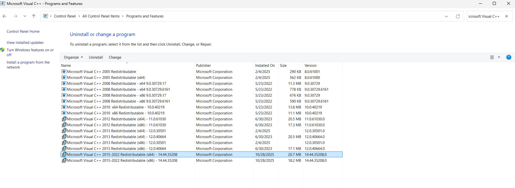

Herstel de installatie van de Microsoft-component 'Microsoft Visual C++ 2015–2022 Redistributable (x64)'.
Stap 1: Open Configuratiescherm > Programma's en onderdelen of voer appwiz.cpl uit
Stap 2: Ga naar de zoekfunctie en typ 'Microsoft Visual C++' om de pakketten "Microsoft Visual C++ [Year] Redistributable" te vinden (zowel x64 als x86).

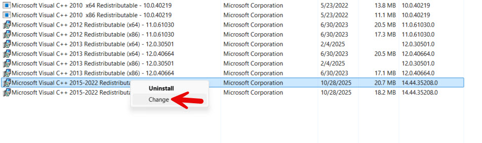

Stap 3: Selecteer 'Microsoft Visual C++ 2015 - 2022 Redistributable (x64)'

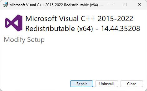

Stap 4: Klik met de rechtermuisknop en selecteer Wijzigen
Stap 5: selecteer de optie Herstellen
