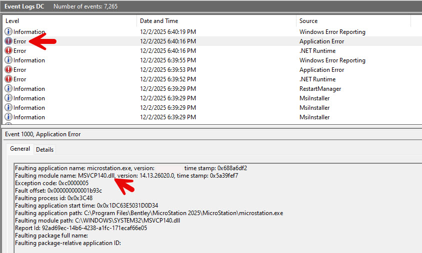

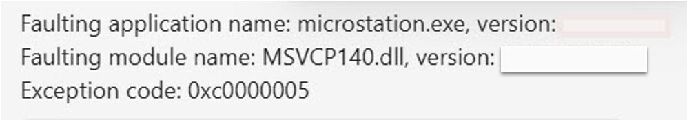

A veces, cuando una actualización de Microsoft Office no se instala correctamente, la computadora puede presentar fallas. Muchos programas, incluidos productos de Bentley como MicroStation, dependen del runtime de Microsoft C++. Cuando el runtime de Microsoft C++ se daña a causa de una actualización fallida de Microsoft Office, MicroStation y muchos otros programas comerciales no se iniciarán. Hemos informado de esta situación a Microsoft.  Microsoft está investigando y desarrollando una solución.
Solución de problemas:
Paso 1:  Vaya a Visor de eventos
Paso 2: Vaya a Registros de Windows>Aplicación y espere a que aparezca el registro
Paso 3: Filtre por "Errors" o "Warnings"
Paso 4 Busque lo siguiente...

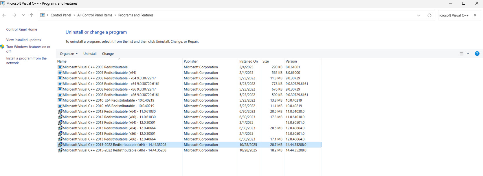

Paso 1:  Abra Panel de control > Programas y características o ejecute  appwiz.cpl
Paso 2:  Vaya a la búsqueda y escriba "Microsoft Visual C++"; ubique los paquetes "Microsoft Visual C++ [Year] Redistributable" (tanto x64 como x86).

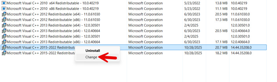

Paso 3:  Seleccione 'Microsoft Visual C++ 2015 - 2022 Redistributable (x64)'
Paso 4: haga clic con el botón derecho y seleccione Cambiar

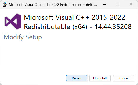

Paso 5:  Seleccione la opción Repair option

Una vez realizada la reparación, reinicie su equipo. Una vez que haya reiniciado, ahora debería poder abrir MicroStation.
