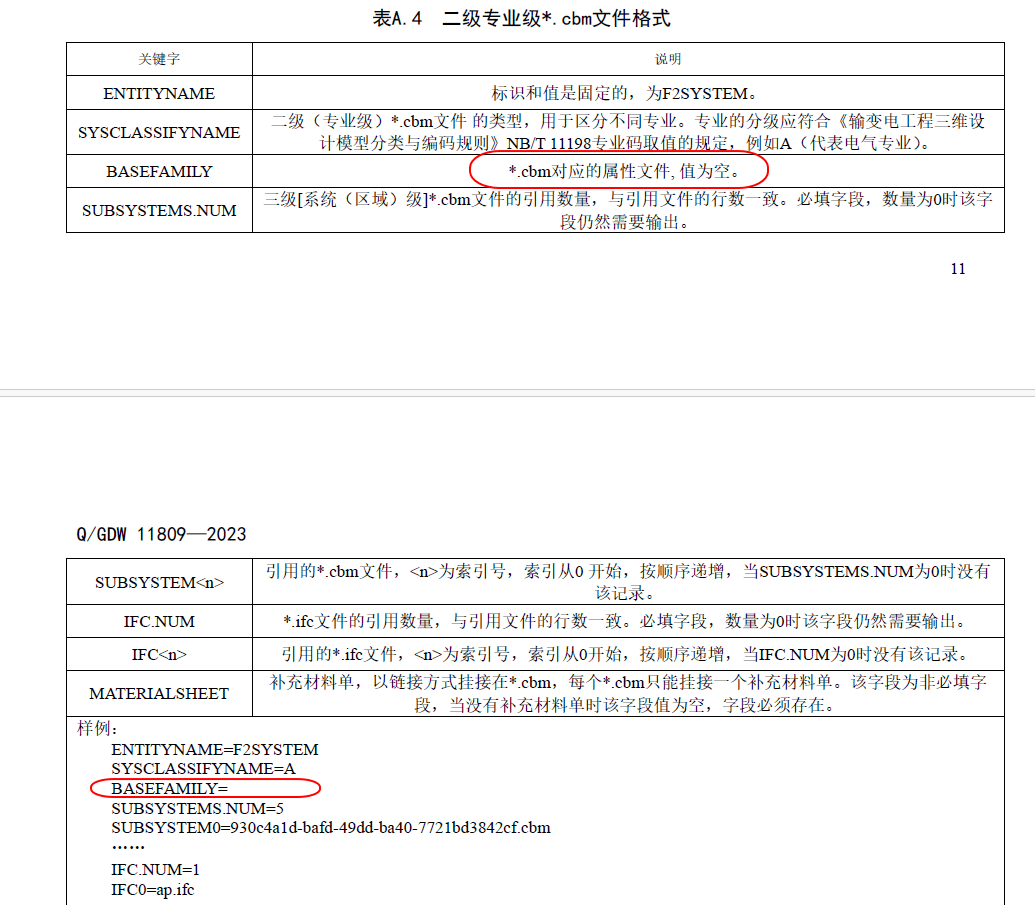

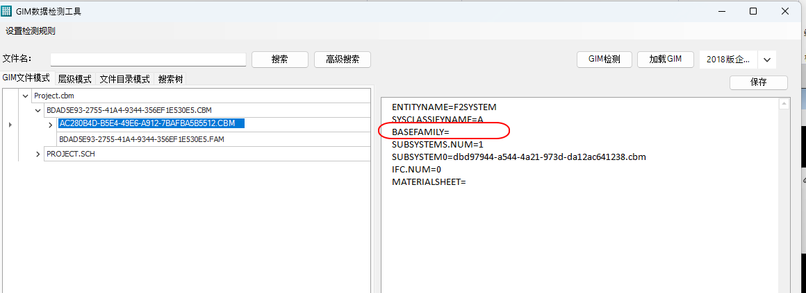

首先应检查二级系统 CBM 文件是否包含 BASSFAMILY 属性:
如果该属性如上图所示已存在,那么大概率是检测平台的问题。根据新版规范(2023 版企标及行标),二级系统对应的属性文件值为空,可就此问题与检测平台沟通:
