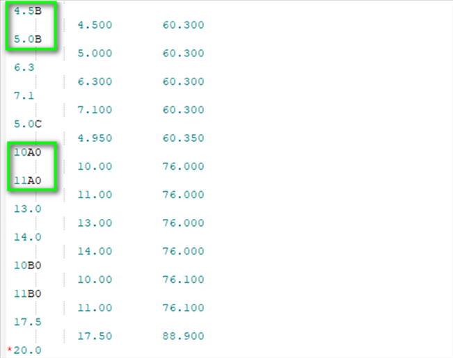

在规格表中使用的这些字母代号只是一种表示方法,用于区分以下条件,并满足规范要求。您可以打开如下路径C:\Program Files\Bentley\AutoPIPE 2025\Libraries下的SCR文件查看。

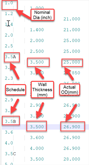

1.相同公称尺寸但不同外径,管道壁厚保持不变。如下图所示。

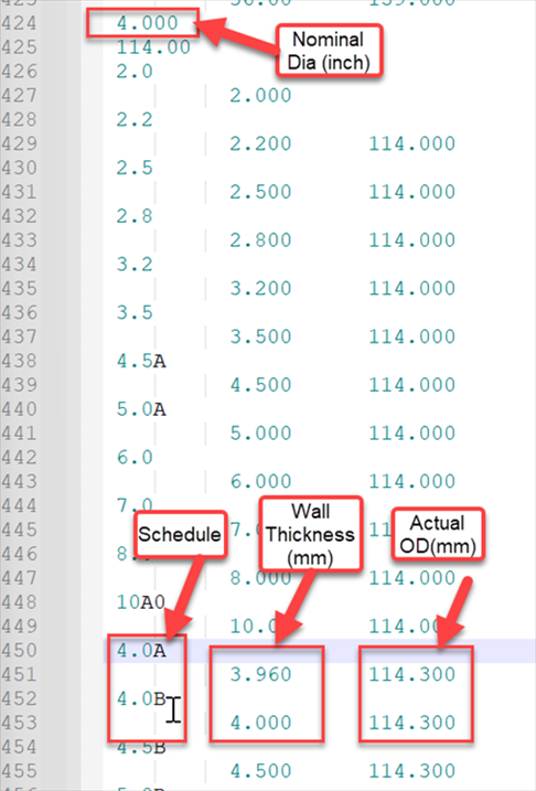

2.相同公称尺寸但壁厚不同的管道,外径保持不变,这意味着内径发生了变化。如下图所示。

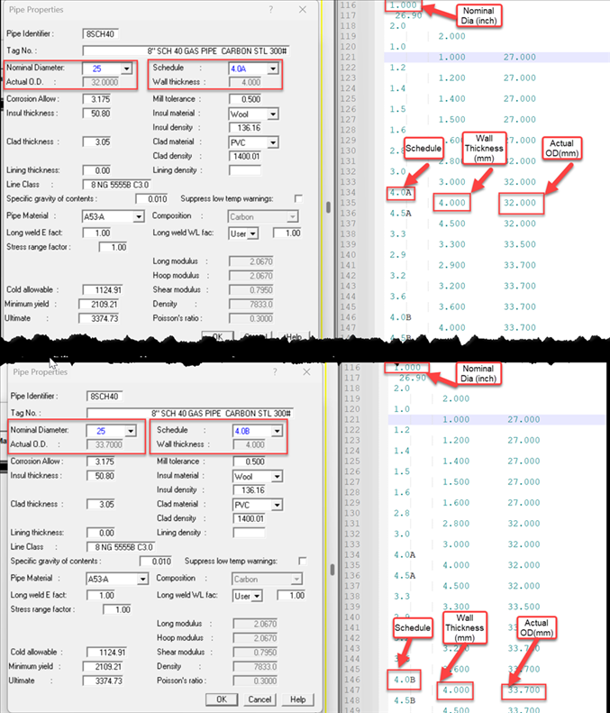

另外,我们在编辑这些公称尺寸时会发现,如果数值小于10,字母会列在数字后面。如果数值大于(等于)10,字母则会放在小数点的位置。这仅仅是工程师在设计时认为合适的一种表示方式。但是,当您编辑和创建新库时,请保持相同的格式。否则,该库将无法导入到 AutoPIPE 中。下图为库中数据与软件中参数的对比图:
需要注意的是:​ 请记住,作为一个自定义库,Bentley 不对新库内容的不准确性负责。您有责任验证以下信息:
1.验证 SRC 文件中的数据
2.验证“管道属性”对话框中的相关数据
