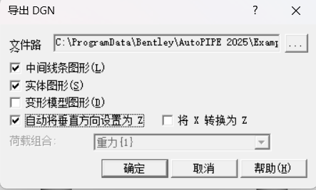

在弹出的对话框中,选择要出的文件路径,保持默认勾选的同时,增加勾选“自动将垂直方向设置为Z"
点击确认导出完成即可
