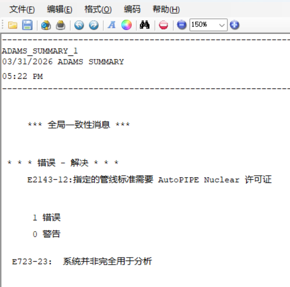

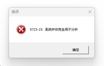

问题描述:
当我们在AutoPIPE中打开某个项目文件时,会弹出如下错误,同时打开文件后会在日志中显示“E2143-12:指定的管线标准需要 AutoPIPE Nuclear 许可证 ” 我们该如何解决?
解决方案:
一般出现此情况的原因是由于您打开了,在更高级权限下创建的项目文件,例如:在使用“AutoPIPE Advanced的授权下打开示例文件“ADAMS_SUMMARY_1”时就会出现以上报错。这说明“ADAMS_SUMMARY_1”是在"AutoPIPE Nuclear"授权下创建的项目了见

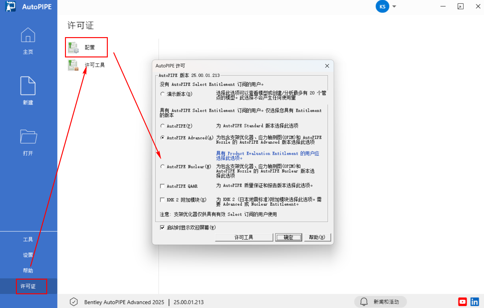

出现已上报错后,我们可以通过以下两种方法解决:
1.切换我们的授权,在开始界面点击“许可证-配置”来修改授权,如下图所示:

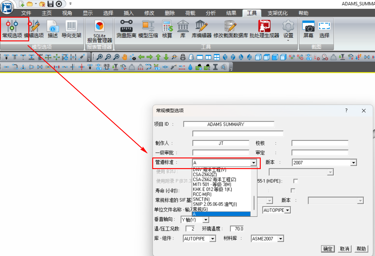

2.如果没有更高级的权限,我们就只能在打开此文件后,在“常规模型选项中”修改管道标准,但这会导致AutoPIPE Nuclear相关的所有应用设置都将被删除,需要检查模型以确保当前设置对于管道标准选择都是正确的。
