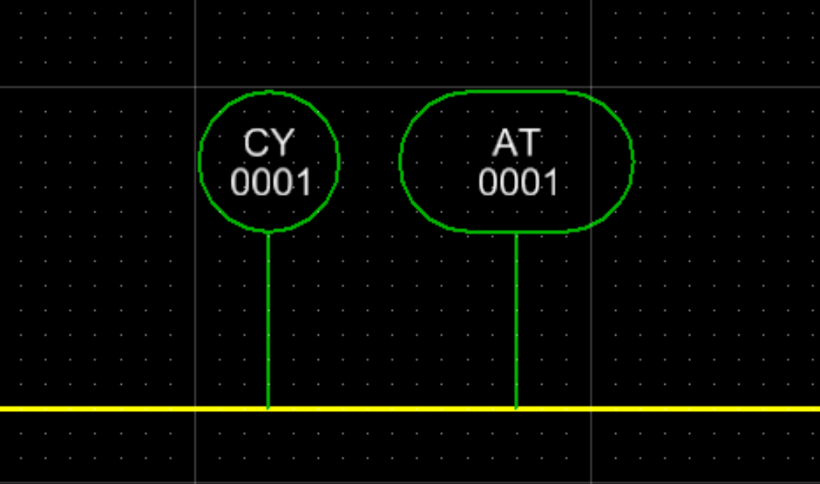

用户在PID中放置气泡仪表,由于定制注释内容等原因软件默认的气泡(圆形、椭圆形)大小无法满足需求,如何设置来修改气泡大小。本文将介绍如何配置来实现气泡大小的控制。

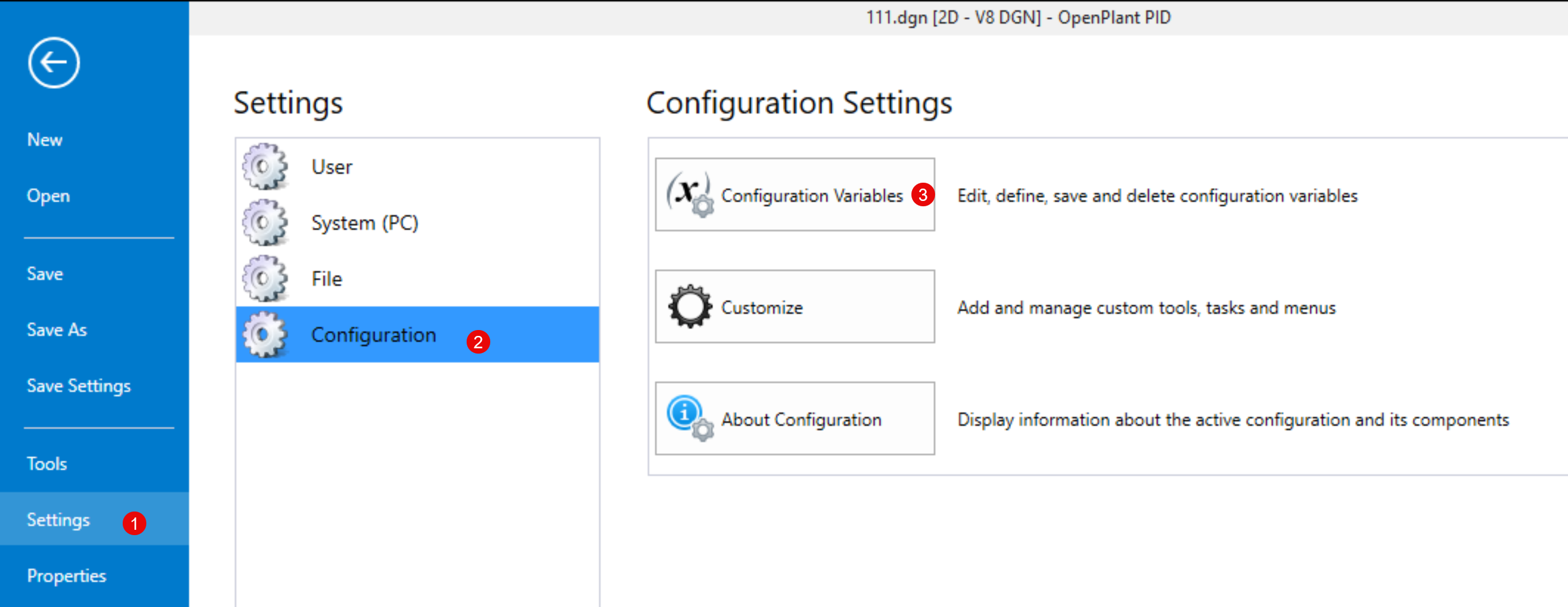

A、打开配置变量面板,如下图

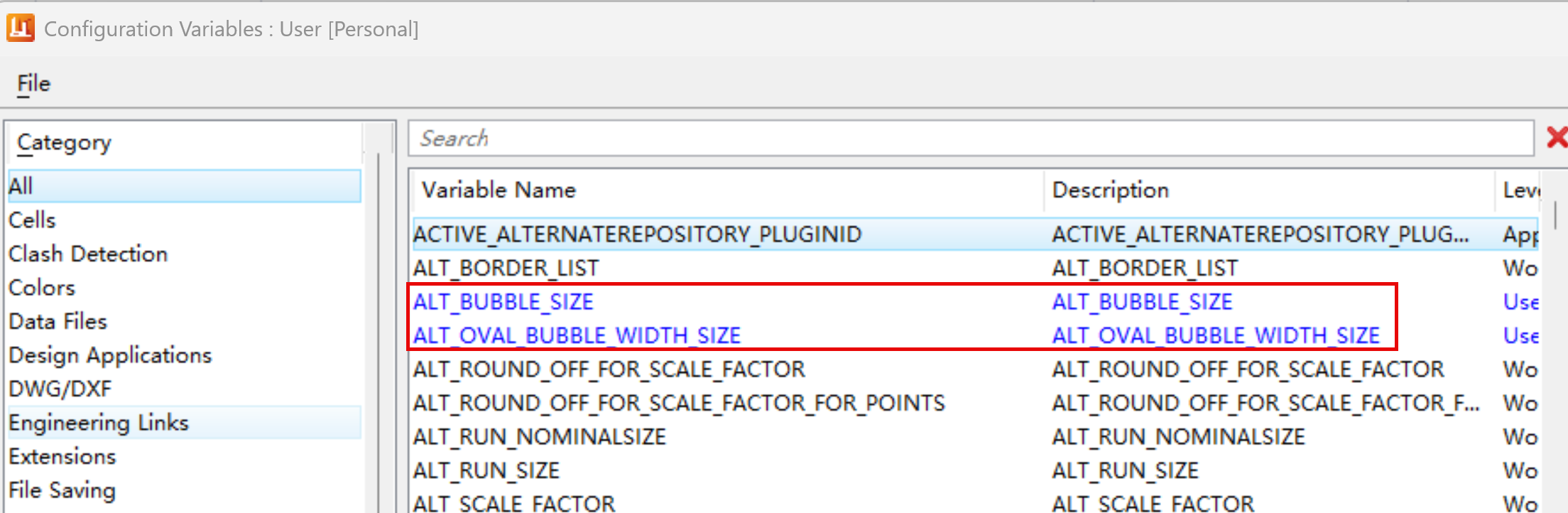

B、找到如下变量:
ALT_BUBBLE_SIZE:控制圆形和椭圆形气泡半径
ALT_OVAL_BUBBLE_WIDTH_SIZE:控制椭圆型气泡长度
C、编辑变量:分别选中两个变量在点击右侧编辑Edit后在面板中输入新的数值然后点击OK

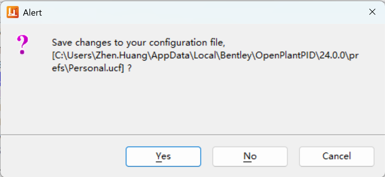

D、设置完两个变量,点击配置变量面板下方的OK后,弹出提醒点击OK,设置保存在个人配置文件中。

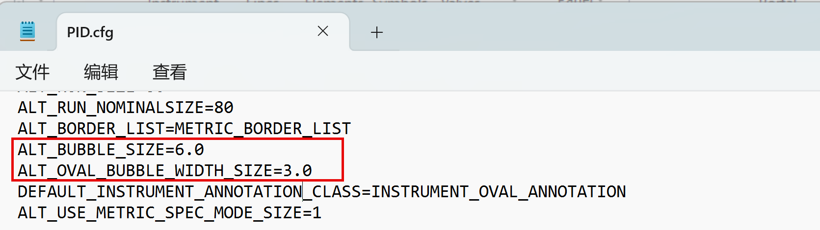

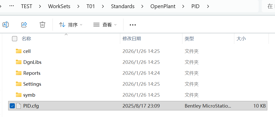

A、在工作环境中配置变量:打开PID.cfg文件
参考路径:C:\ProgramData\Bentley\OpenPlant 2024\Configuration\WorkSpaces\TEST\WorkSets\T01\Standards\OpenPlant\PID
B、搜索找到两个变量,并输入两个变量的新值
