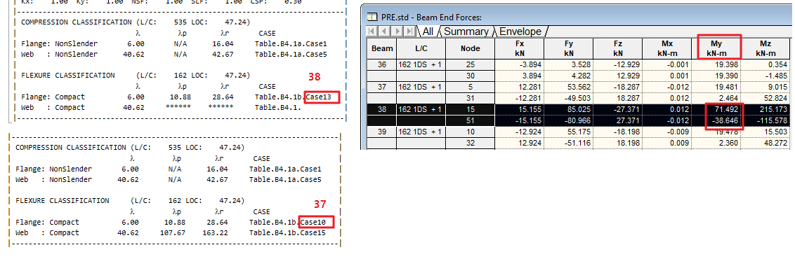

        在美标(AISC360-16规范)钢结构设计过程中,常会出现一种看似矛盾的现象:两个采用完全相同工字钢截面的构件,计算得出的宽厚比限值却不一致——其中一个构件能正常显示规范规定的ratio(宽厚比)数值,另一个构件则显示为“****”(免检状态)?这是为什么?
【答案详解】
       通过对比构件37和构件38的计算参数及规范触发情况可知,两者最本质的区别在于绕轴受弯方向及弯矩大小,这直接导致软件调用了AISC规范Table B4.1b中的不同案例进行宽厚比校核,具体如下:

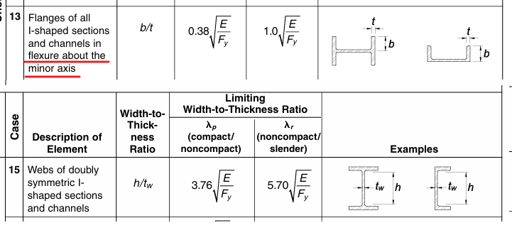

       要理解构件38的特殊情况,需先明确AISC规范中与工字钢截面宽厚比相关的关键条款(Table B4.1b),重点区分Case 13与Case 15的适用前提,这是解析差异的核心:
1. Table B4.1b Case 15的适用前提
Table B4.1b Case 15的适用场景为“工字形截面腹板绕强轴受弯”。当构件绕强轴受弯时,腹板会承受一定的压应力分布,这种压应力可能导致腹板局部失稳,因此规范要求通过该条款对腹板宽厚比进行严格控制,软件会按照条款公式计算并输出明确的宽厚比限值(ratio值)。
2. Table B4.1b Case 13的适用前提及逻辑
Table B4.1b Case 13针对的是“工字形截面绕弱轴弯曲时的翼缘”,其核心逻辑源于规范对绕弱轴受弯构件受力状态的判断:当构件绕弱轴受弯时,腹板处于截面的中性轴位置,此时腹板所承受的压应力分布极其均匀且数值较小,规范认为这种受力状态下,腹板不会发生局部失稳,因此无需对腹板宽厚比进行专门的局部屈曲控制。
         而构件38之所以显示“****”(免检状态),并非计算错误,而是其受力状态与规范条款的适配性导致的,具体可分为两点:
注意事项:构件38的腹板宽厚比免检,并不意味着其整体稳定无需校核。由于构件38绕弱轴弯矩较大,规范要求对其采用更严格的整体稳定校核方式——即AISC规范Chapter H中的相互作用公式,通过该公式综合考虑轴力、弯矩(绕强轴、弱轴)的共同作用,确保构件的整体稳定安全。这也进一步印证了,软件对构件38宽厚比的“免检”设置,是规范逻辑的合理体现,而非遗漏校核。
