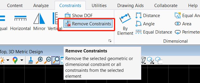

如何删除某个定义好了的约束,而不是删除所有的约束?
【解决方法】
1. 选择移除约束工具 (建模 > 约束 > 二维 ),会显示所有的约束;
2. 选择想要移除的约束,则选中的约束将被移除。
※注意:不要选择整个轮廓,因为选择轮廓会移除应用于轮廓的所有约束。
