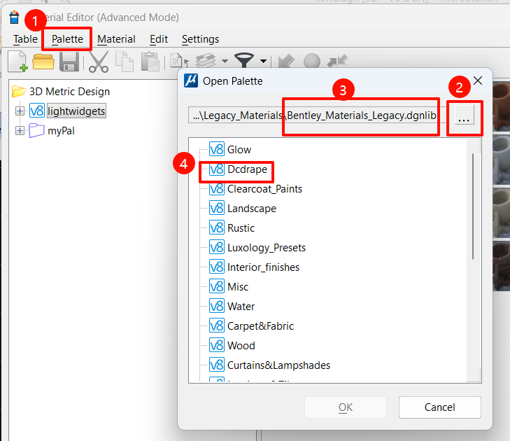

【问题】
在MSCE版本中找不到卫星贴图用的dcdrape.pal palette文件,如何才能将卫星图片贴到地形上?
【解决方法】
两种方法:
方法一:MSCE版中dcdrape.pal被集成到了如下库文件中:
C:\ProgramData\Bentley\connectsharedcontent\materials\Legacy_Materials\Bentley_Materials_Legacy.dgnlib
可以在Material Editor窗口中(工作流Visualization> Home> Material 菜单组中点击右下角小箭头):
1. 点击菜单Palette > Open打开如下Open Palette对话框;
2. 点击右侧三个点,打开选择文件窗口;
3. 找到上述Bentley_Materials_Legacy.dgnlib的位置并选择打开;
4. 找到Dcdrape,选中并确认,就可以使用dcdrape palette来进行贴图了;

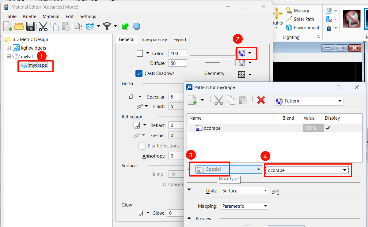

方法二:如果软件中没有集成上述的Bentley_Materials_Legacy.dgnlib库文件,可以通过此方法:
还是在Material Editor窗口中,如下图所示:
1. 新建一个材质,比如取名mydrape;
2. 点击右侧的 Pattern Map图标,打开Pattern for mydrape对话框;
3. 在Map Type选项中选择Special;
4. 将Special右侧的下拉菜单中选成dcdrape,保存材质mydrape后,就可以使用此材质来进行贴图。
