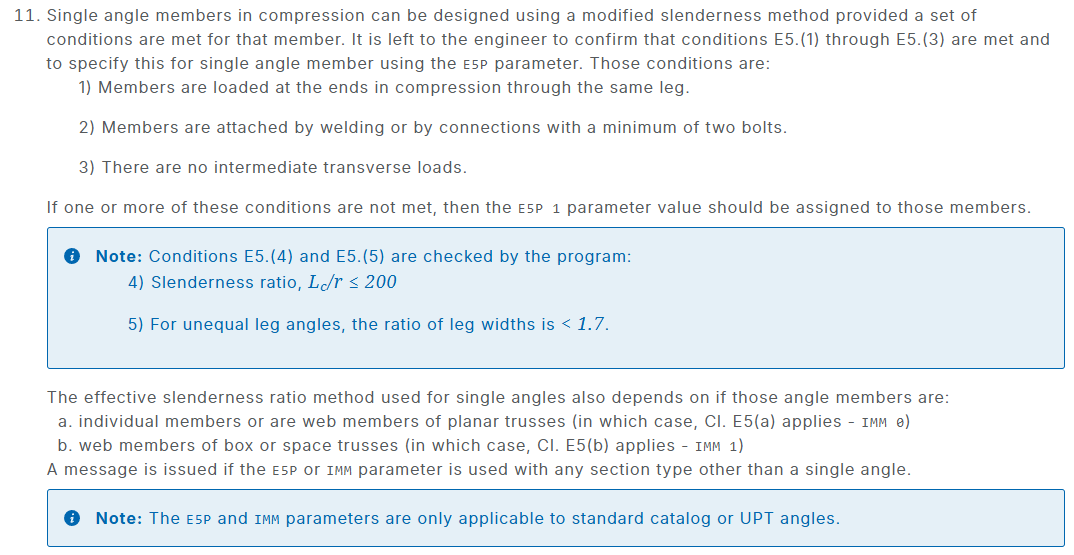

交叉支撑常用单角钢截面,实际工程中多采用单肢与主体结构连接,荷载作用存在明显偏心,会使构件同时产生轴力与附加弯矩。
常规按截面强轴、弱轴计算长细比的方法,无法反映偏心带来的屈曲特性变化,因此 AISC 360 针对这类构件给出了专门的简化计算规则。
AISC 360 E5 节 针对单角钢轴心受压构件提供了修正长细比法,规范针对单角钢用作桁架腹杆、交叉支撑等受压构件,且采用单肢端部连接,平行轴长细比为基础进行修正,间接考虑荷载偏心的不利影响,替代复杂的弯扭屈曲验算;规范按修正后的长细比,再依据规范 E3/E4 节的屈曲曲线确定临界应力 Fcr​
该方法的关键,就是围绕平行轴完成长细比的修正计算,再代入常规轴心压杆稳定公式。
STAAD.Pro 针对 AISC 360 E5 节的单角钢修正长细比逻辑,提供了专用设计参数,可直接实现平行轴长细比的自动计算与修正:
核心控制参数
STAAD软件计算逻辑:读取角钢截面的平行轴回转半径与构件计算长度;结合 LEG、IMM 参数,按 E5 节公式计算修正长细比;自动匹配规范 E3/E4 曲线,计算轴压临界应力 Fcr​;完成单角钢交叉支撑的稳定验算
通过这三个参数的组合设置,软件可自动完成平行轴长细比修正,无需手动换算,完全符合美标设计要求。
STAAD软件中的帮助文件见下图:
文本命令流中通常如下设置:

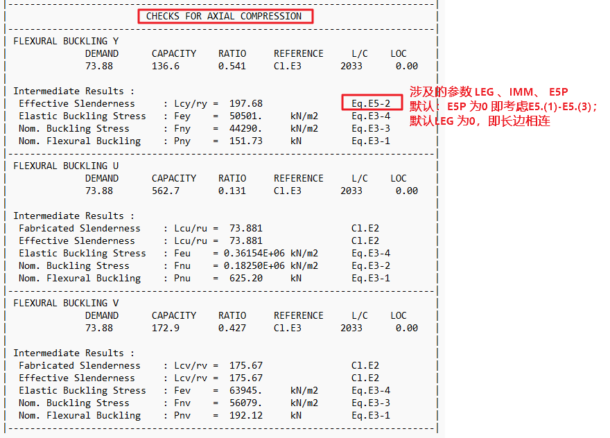

PARAMETER 1
CODE AISC 360‑16
TRACK 2 MEMB 1
E5P 0 MEMB 1
LEG 1 MEMB 1
IMM 1 MEMB 1
CHECK CODE MEMB 1
Output file文件结果展示:
