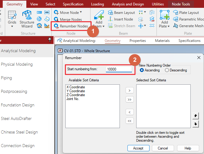

1. 预先调整原模型节点编号
先将原有 STD 模型的节点编号从一个较大数值开始(例如从 10000 起),这样后续导入的 DXF 生成的新节点编号会明显区分,便于识别和编辑。

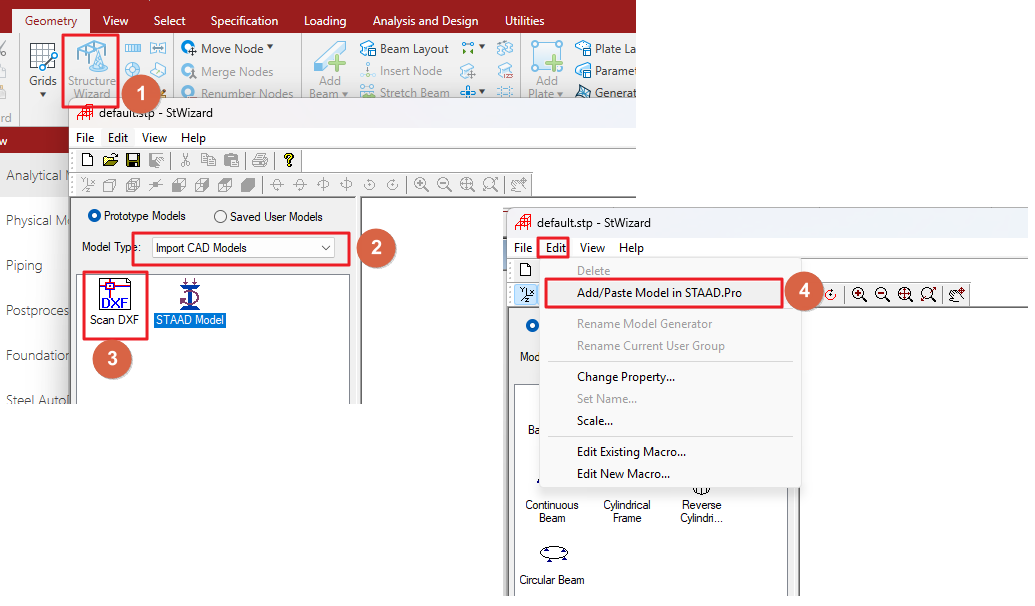

2. 通过 Structure Wizard 导入 DXF
使用 STAAD 内置工具导入 CAD 模型:
Structure Wizard → Import CAD Models → Scan DXF
通过该方式可将 DXF 模型直接追加到当前已打开的 STD 模型中。

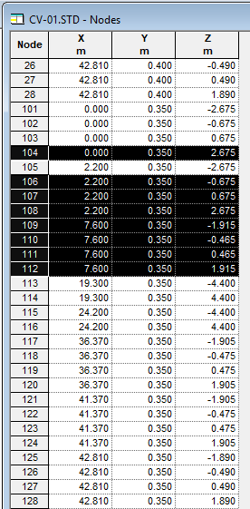

  2. 将节点编号及 X/Y/Z 坐标复制到 Excel;
  3. 在 Excel 中手动交换 Y 坐标列与 Z 坐标列的值;
  4. 将修改后的坐标粘贴回 STAAD 对应的节点位置。
