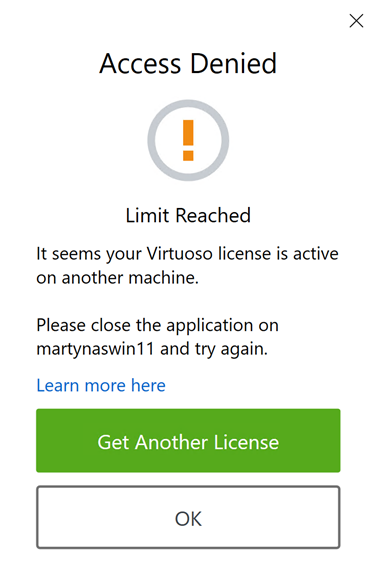

若尝试在另一台设备上打开产品软件,将会收到以下提示:

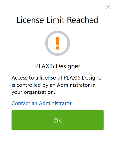

1.新版 Connection Client(23.00.01.25 或更高版本)
2.旧版 Connection Client(低于 23.00.01.25 版本)
