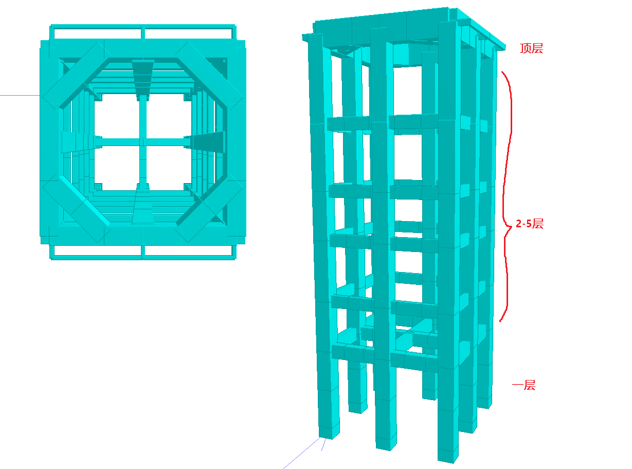

【问题描述】单侧有梁、单侧无支撑柱的计算长度设置方法?
在使用 STAAD 建模混凝土结构并接力 RCDC 设计时,常会遇到这类情况:部分柱子一个方向有支撑梁,另一方向无梁支撑,这类柱子的计算长度该如何在 RCDC 中正确设置?有哪些关键注意事项?
以图示模型为例:1 层层高 9m,2–5 层柱弱轴无支撑长度 13m(仅钢铺板),强轴无支撑长度 4.5m。

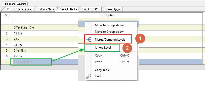

一、模型前置处理(STAAD→RCDC)
- RCDC 是按Y 坐标识别楼层,需先在 STAAD 中合并柱上多余节点,按实际楼层标高统一 Y 坐标。
- 导入 RCDC 后,利用楼层合并 / 忽略无效楼层功能,保证层定义与实际结构一致。

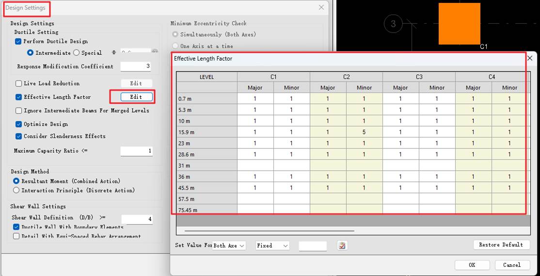

二、RCDC 中计算长度设置逻辑

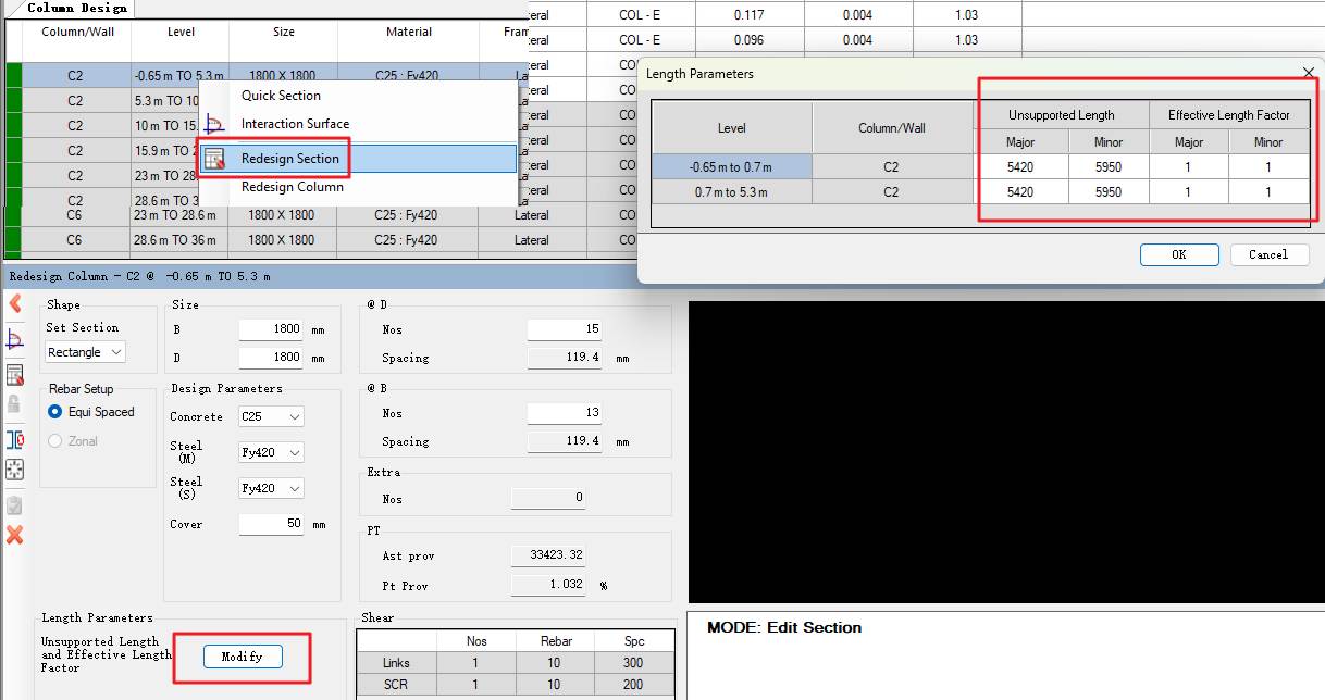

- 设计状态限制
- 柱子设计完成后:才可手动修改无支撑长度和计算长度系数。
- 核心公式
对无支撑方向的柱,需保证:
计算长度=无支撑长度×计算长度系数

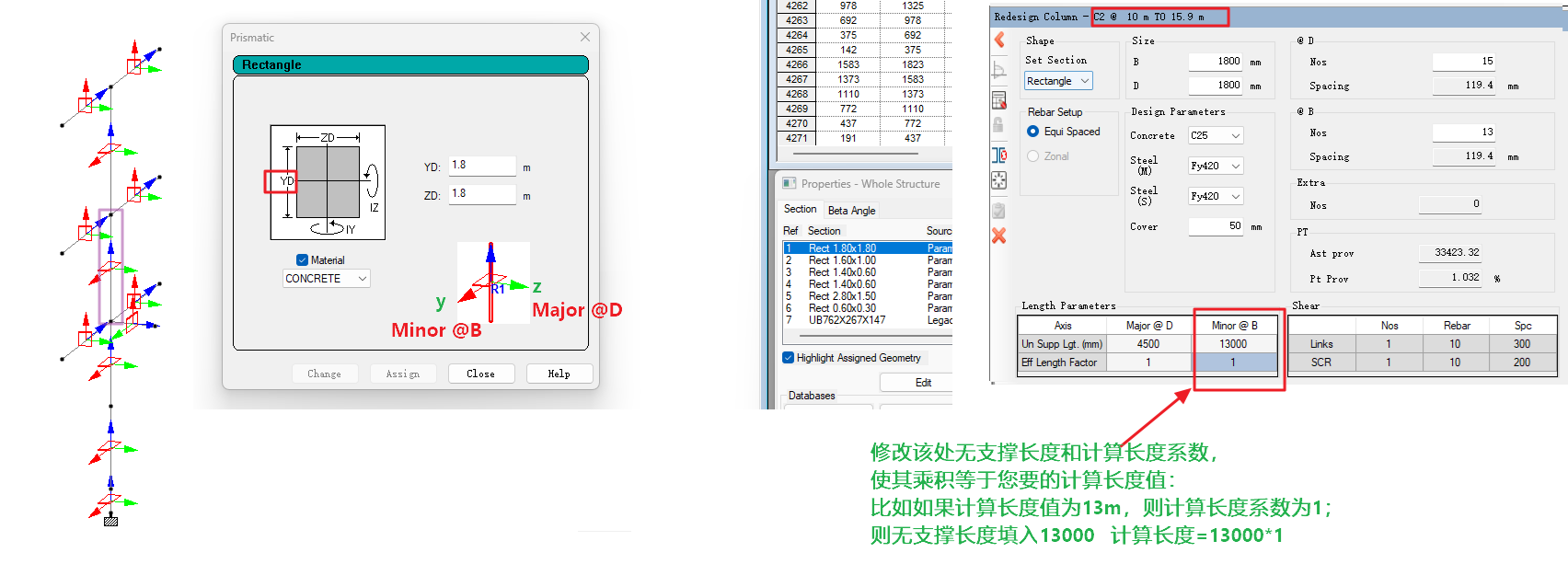

三、截面主轴与无支撑长度对应关系
RCDC 中固定:
与 STAAD 局部轴对应关系:
- 若 STAAD 中 YD 为主尺寸、ZD 为次尺寸:
RCDC 中绕 Z 轴弯矩 = 主轴弯矩(Mz),绕 Y 轴弯矩 = 次轴弯矩(My)。
- 若 STAAD 中调换主 / 次尺寸(ZD 为主、YD 为次):
RCDC 的 Mz/My 名称不变,但绕 Y 轴弯矩实际成为主轴弯矩,需特别注意方向对应。
结合示例模型:
- 局部 Z 轴(对应 RCDC Major@D 主轴):上下均有梁,无支撑长度取分析高度 4500 mm,计算长度系数取 1.0;
- 局部 Y 轴(对应 RCDC Minor@B 次轴):两侧无梁,无支撑长度取钢铺板间距 13000 mm,计算长度填 13000 mm、系数取 1.0。

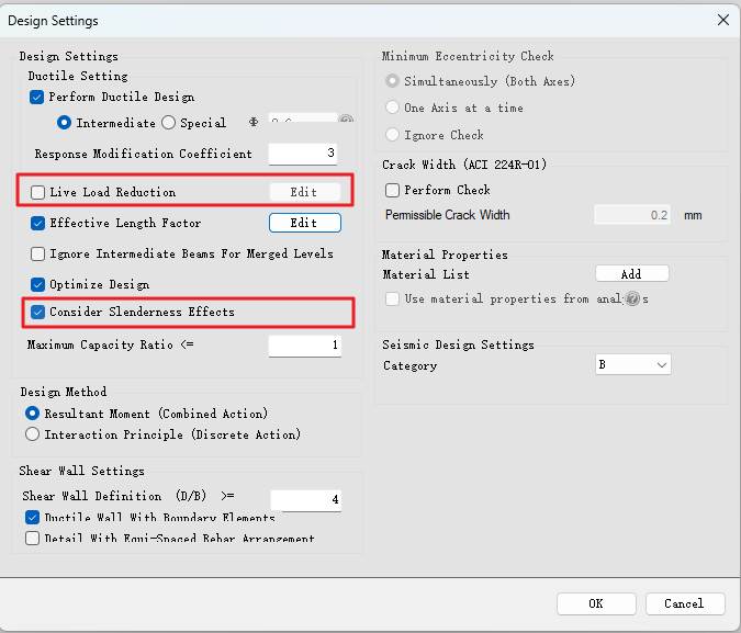

四、关键注意事项
- 此类高长细比柱,必须单独复核长细比是否满足规范限值;
- 若 2–5 层为设备层等活荷载较大区域,可合理进行活荷载折减,优化底层柱截面与配筋。
