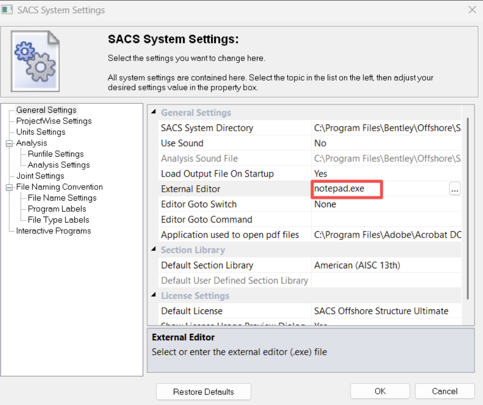

在最新的 SACS 2025(以及从 V23 开始的版本)中,安装后的默认的系统设置里外部编辑器(External Editor)会指向 Windows 自带的 notepad.exe(记事本)。
如果希望以更专业、更易读的方式查看文件,建议将外部编辑器更改为功能更强大的编辑器(如 Notepad++ )。Notepad++ 是一款基于 GPL 许可协议的免费开源文本编辑器。
下载并安装 Notepad++后,打开 SACS Executive( SACS 执行主程序),进入 SACS 设置中的通用设置(General Setting)界面,
选中外部编辑器(External Editor)选项,点击右侧省略号按钮 (…) 打开文件浏览窗口;

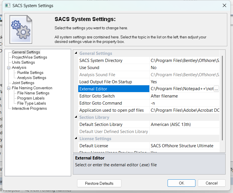

找到 Notepad++ 的安装文件夹,选中主程序 notepad++.exe。
将「编辑器跳转开关(Editor Goto Switch)」修改为:After filename;
将「编辑器跳转命令(Editor Goto Command)」填写为:-n。
修改完成后,通用设置界面样式如下图。
此后,无论你通过 SACS 主程序打开列表文件,还是用 Precede 模块生成报告,系统都会默认调用 Notepad++,而非 SACS 自带编辑器。
同时:点击错误日志里的警告 / 报错信息时,Notepad++ 会直接跳转到列表文件的报错行定位问题。
