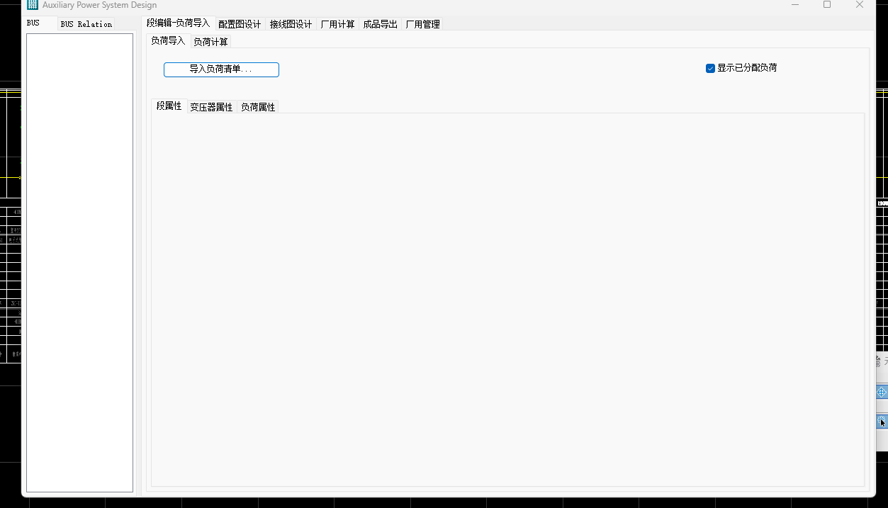

【问题概述】
厂站用电设计模块--厂用设计模块打开为空,没有任何信息:
而经过排查aps数据库,数据均存在。

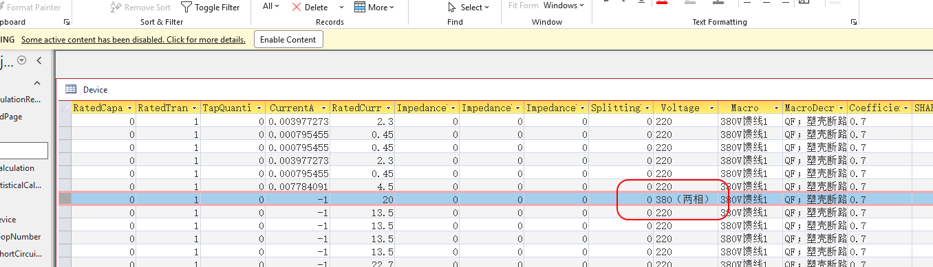

经过数据库的筛查,发现一个负荷的电压等级的数据中含有中文字段:
这会导致数据库异常,影响厂用设计界面的正常显示。

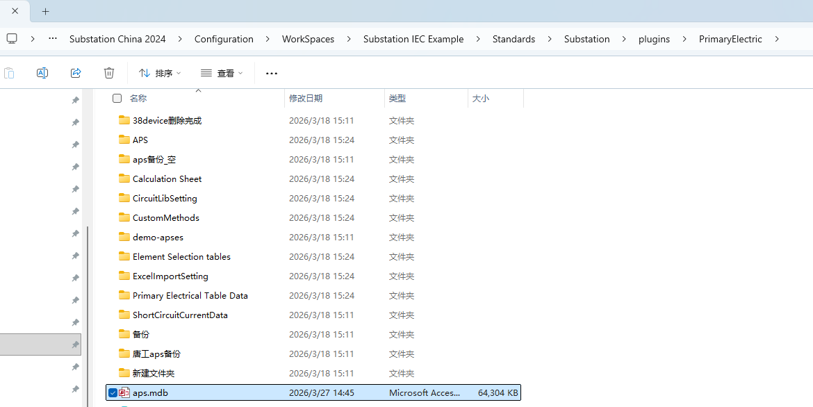

1.打开数据库aps.mdb
数据库默认位置:
C:\ProgramData\Bentley\Substation China 2024\Configuration\WorkSpaces\Substation IEC Example\Standards\Substation\plugins\PrimaryElectric

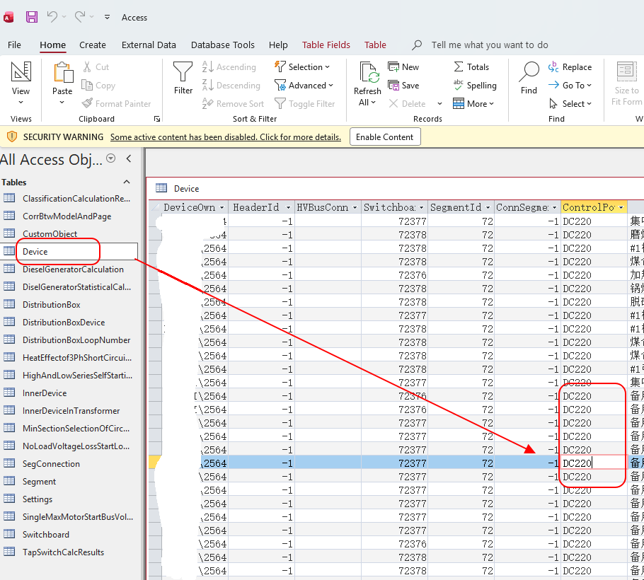

2.打开后双击左侧的Device表格,找到对应的问题条目,手动修改正常:
3.关闭access数据库,重启软件即可,注意关闭厂用模块的时候,不要选择保存,否则会覆盖我们上面的修改。
