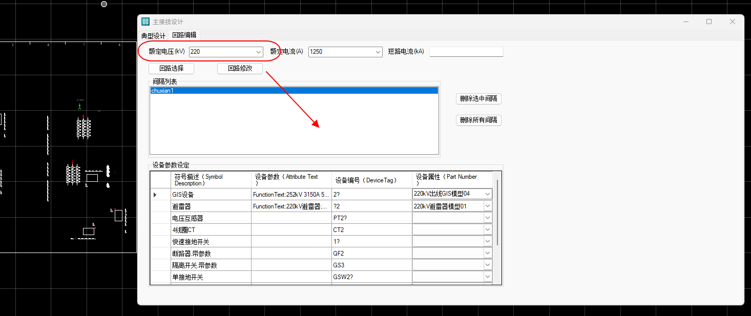

在主接线设计模块中,当我们选择了额定电压、额定电流等参数后,在下方点击空白处:
这时候,下方的设备属性列,会根据选择的参数进行调整。

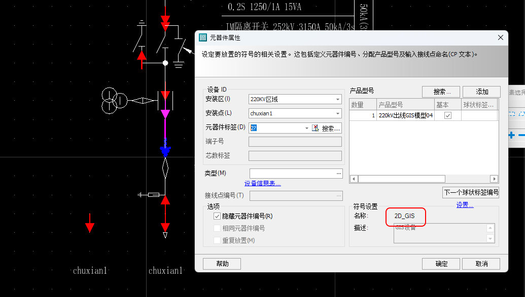

1.一个设备型号想要被列为备选项,必须满足两个条件:

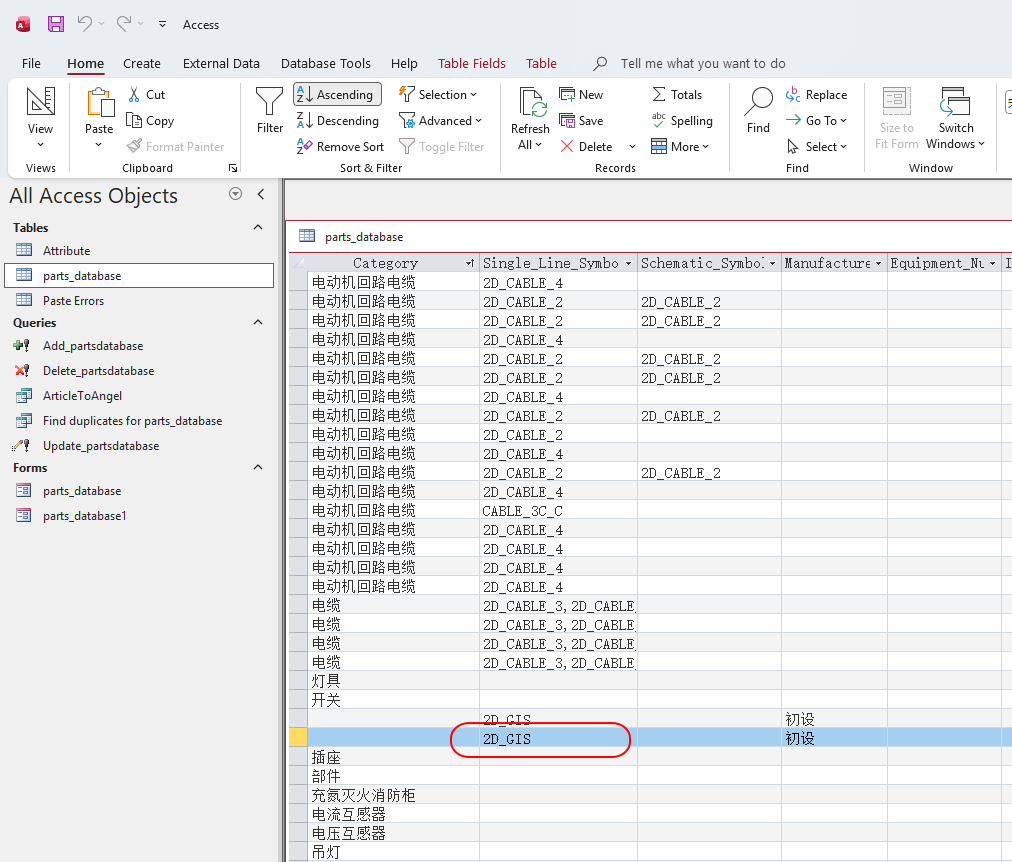

(1)该型号的Single_Line_Symbol列信息,必须和所选的二维符号的Symbol Name一致:

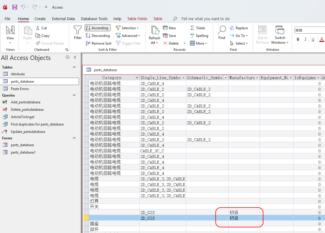

(2)该型号的Manufacturer列信息,必须设置为“初设”:
这时候,无论上方所选参数(额定电压、额定电流)为何,均可在此列出:

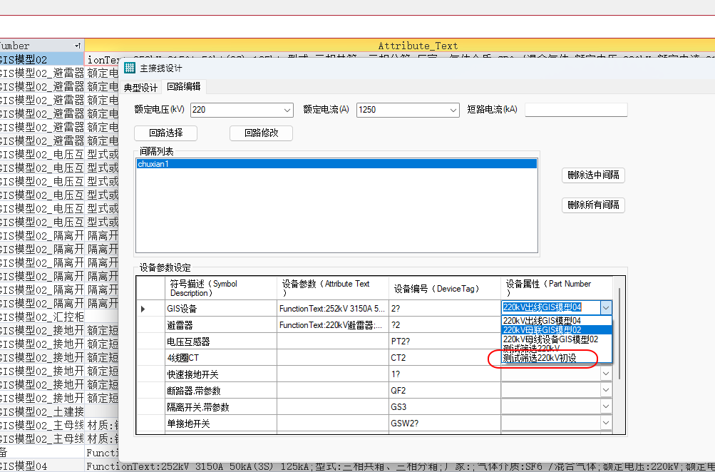

2.按照参数筛选:
如果我们想在额定电压设置为220kV中筛选该型号,而不是出现在别的电压等级下时,那么需要这样设置:

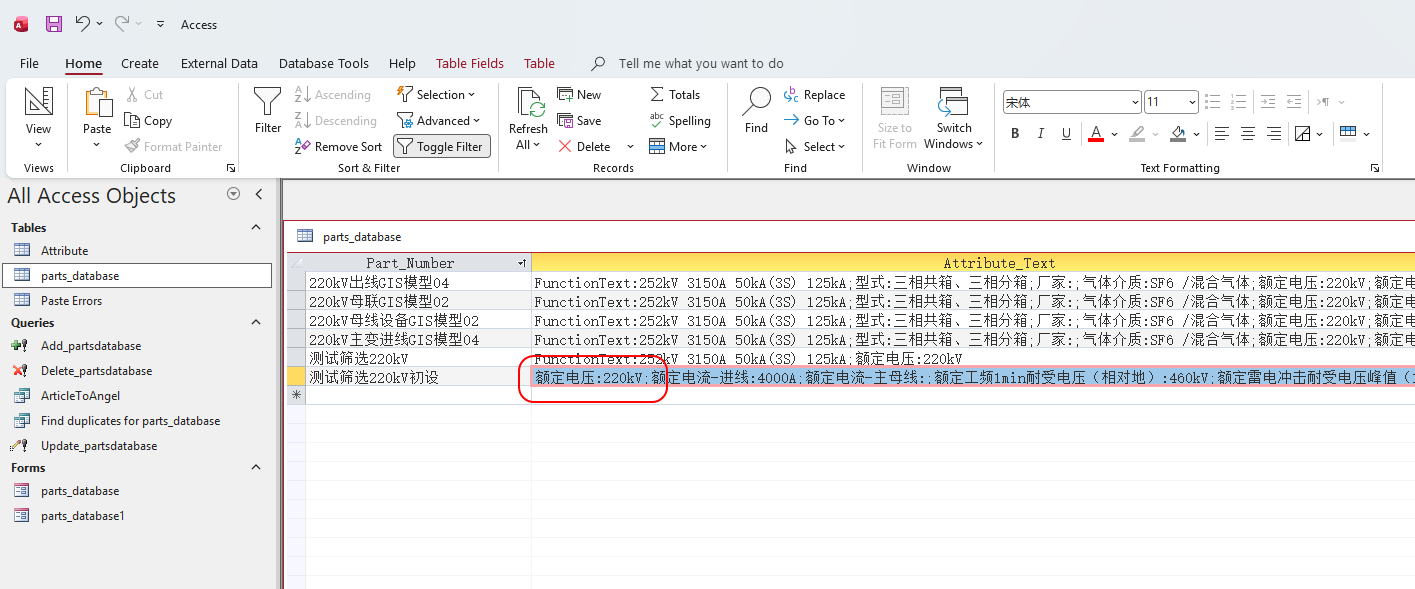

在该型号的Attribute_Text列中,需要添加对应的属性,例如字段:
额定电压:220kV;
这样,就无法在除了220kV的其他电压等级下找到这个型号了。
