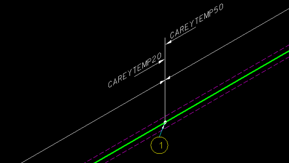

用户在同一张ISO图中,如果管线存在多种不同的保温材料或保温厚度,保温材料及厚度标注不会出来,是否可以像SPEC_CHANGE一样,通过生成标注的方式清楚地显示每段管线的保温厚度和材料。

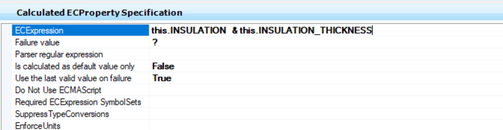

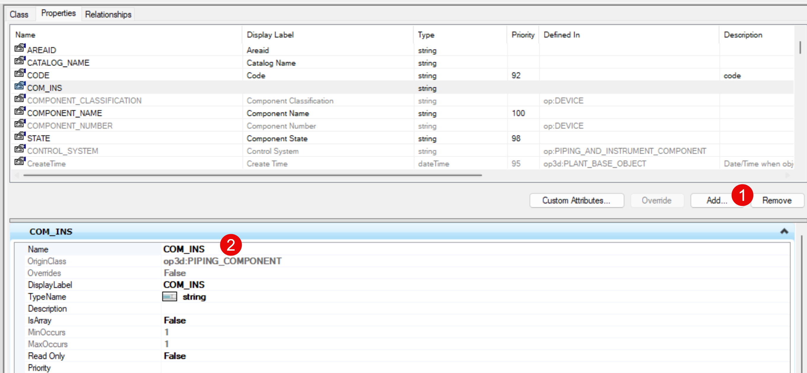

3. 定位到 Piping Component 类下,添加属性 COM_INS

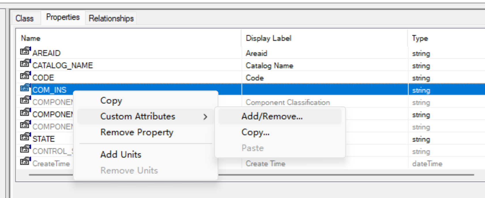

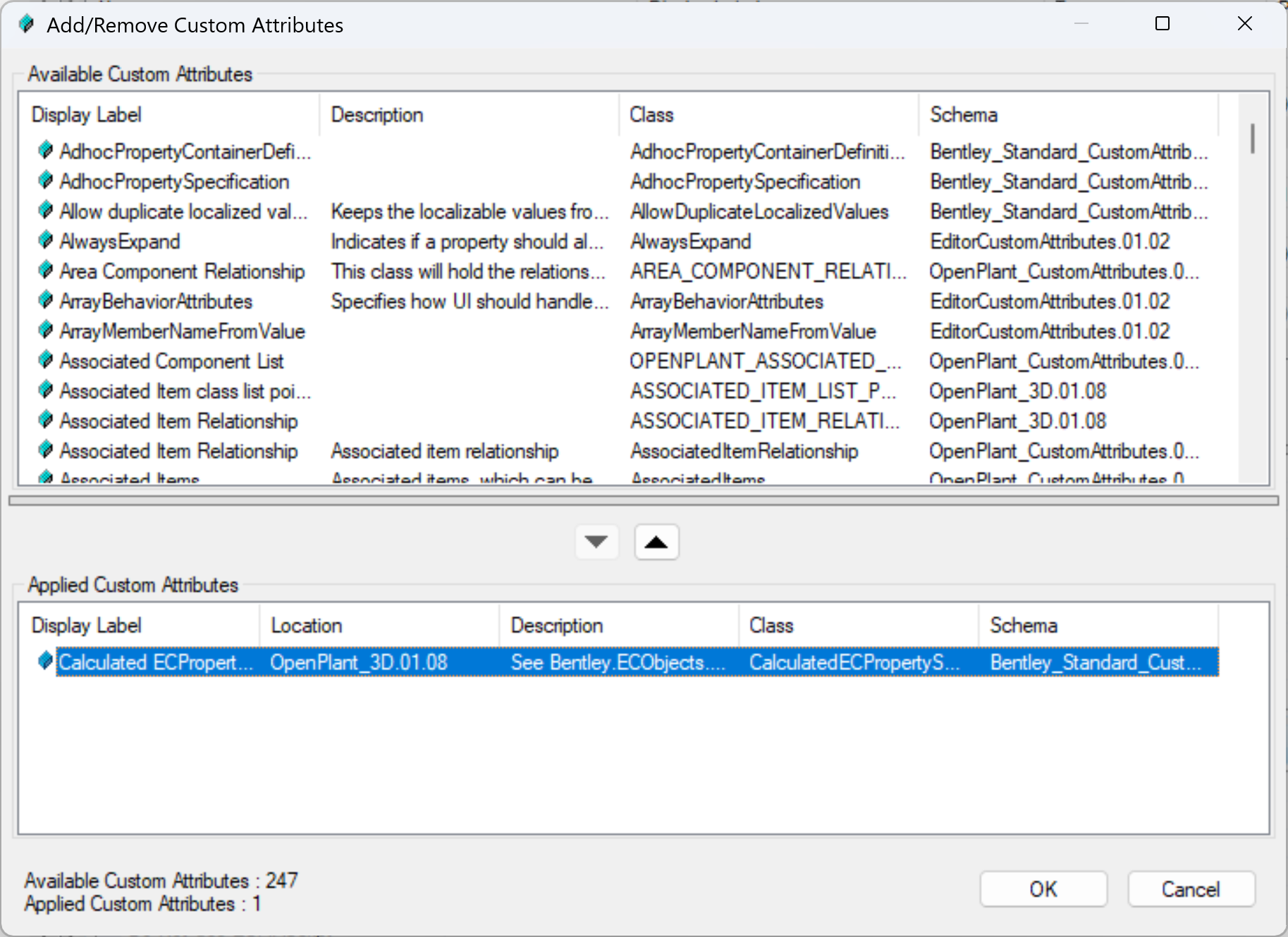

4. 添加 Custom Attributes
5. 添加表达式,见下图
this.INSULATION & this.INSULATION_THICKNESS
6. 保存所有设置。

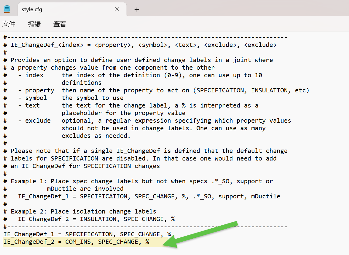

7. 打开 style.cfg,按下图添加变量 IE_ChangeDef_2,参照说明添加属性,如新创建的COM_INS。
参考路径:C:\ProgramData\Bentley\OpenPlant 2024\Configuration\WorkSpaces\OpenPlantExample\WorkSets\Metric\Standards\OpenPlant\Isometrics\styles\IFC\config
8. 保存 style.cfg。
9. 重新启动 OPM 出轴测图验证
