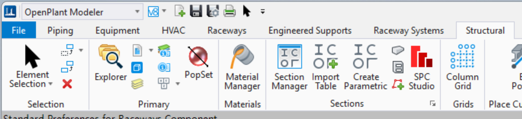

【问题背景】
OPM集成ProStructrue后软件界面用ProStructrue替换了早期的结构模块内容,但是有用户依然想恢复使用老版的结构模块,本文将介绍重新启用老版本结构模块的流程。

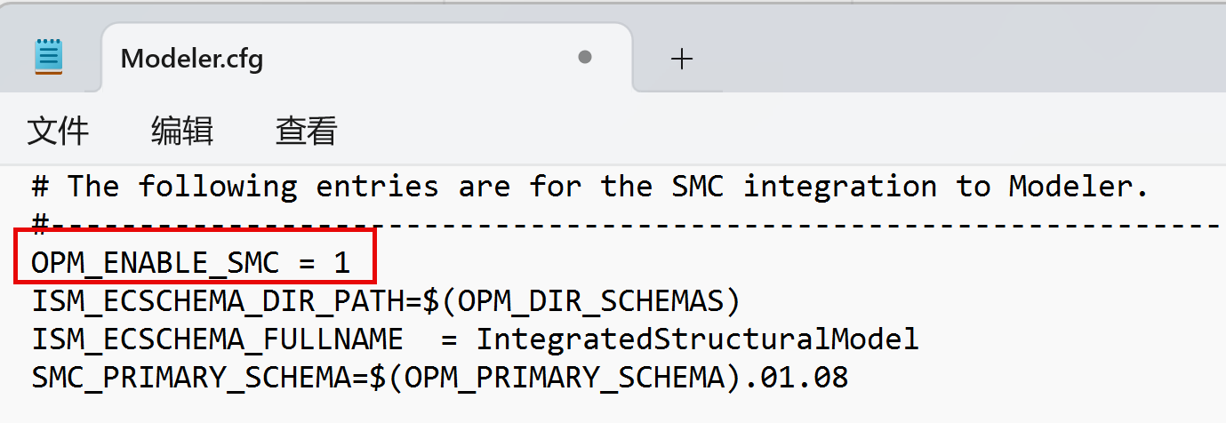

1、打开项目工作集下的Modeler.cfg,编辑变量OPM_ENABLE_SMC = 1
参考路径:C:\ProgramData\Bentley\OpenPlant 2024\Configuration\WorkSpaces\OpenPlantExample\WorkSets\Metric\Standards\OpenPlant\Modeler
图形用户界面, 文本, 应用程序AI 生成的内容可能不正确。

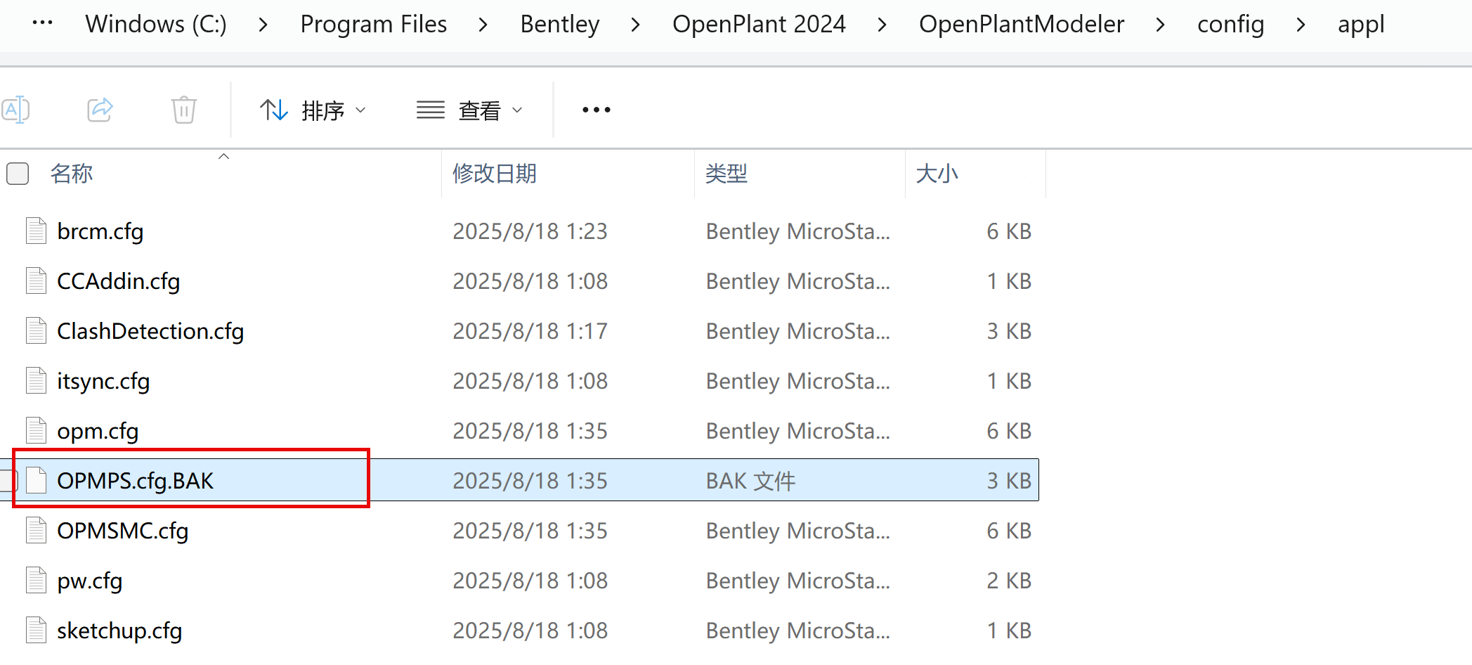

2、集成配置文件设置:改名无效需要移除PS集成文件OPMPS.cfg
参考路径:C:\Program Files\Bentley\OpenPlant 2024\OpenPlantModeler\config\appl
图形用户界面, 表格AI 生成的内容可能不正确。
3、重新启动OPM验证
图形用户界面, 应用程序AI 生成的内容可能不正确。
