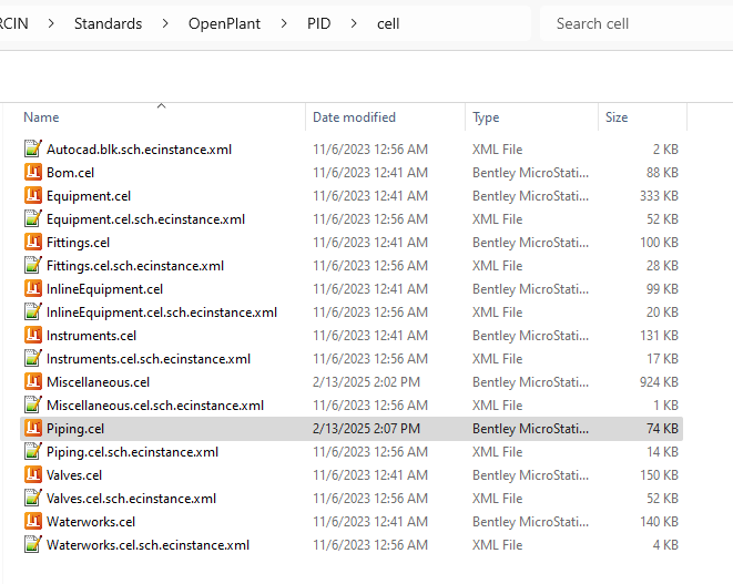

1、从你的工作集标准路径中,使用 OpenPlant PID 打开 Piping.cel。

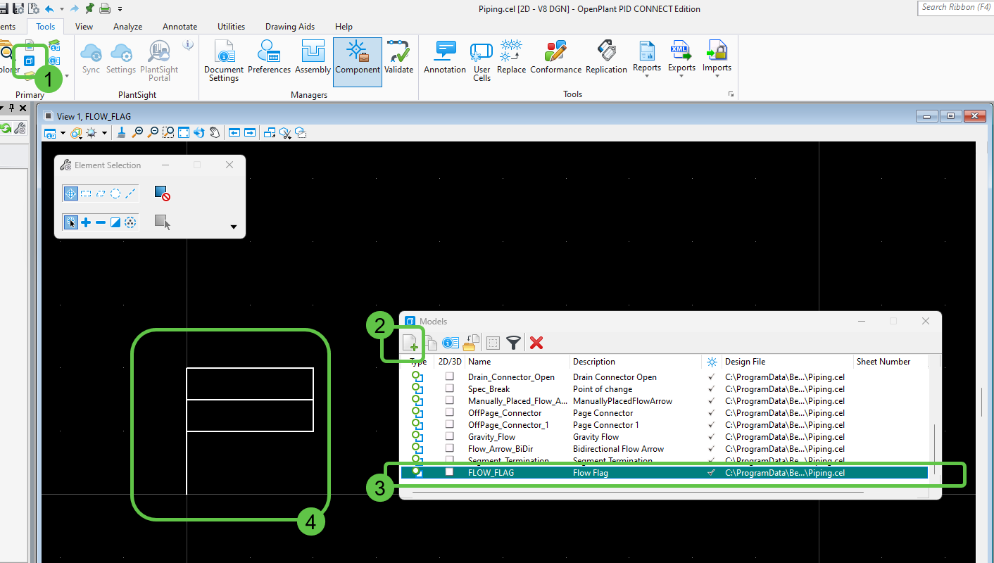

2、创建一个新模型,然后绘制 FLOW_FLAG 标注类所需的图形。(以ACS零点为基准)

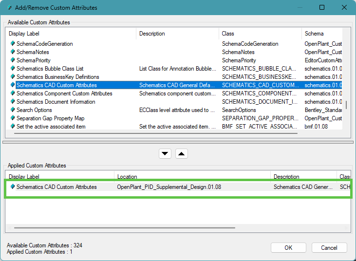

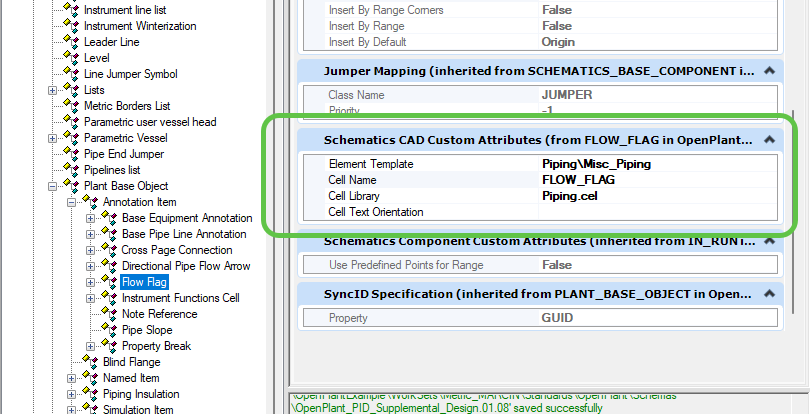

3、启动 OpenPlant 类编辑器,打开 OpenPlant_PID.01.08.ecschema.xml,并附加 OpenPlant_PID_Supplemental_Design.01.08.ecschema.xml。
4、定位到 FLOW_FLAG 类,添加自定义属性 Schematics CAD Custom Attributes。
5、在添加的属性中填入对应配置信息。

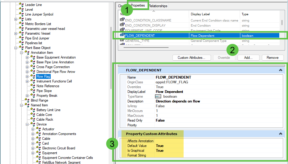

6、进入属性面板,找到 FLOW_DEPENDENT 属性。
7、检查该属性是否与参考图中的属性一致;若不一致,覆盖并修改至匹配,使流向标记可随流向自动改变方向。

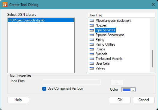

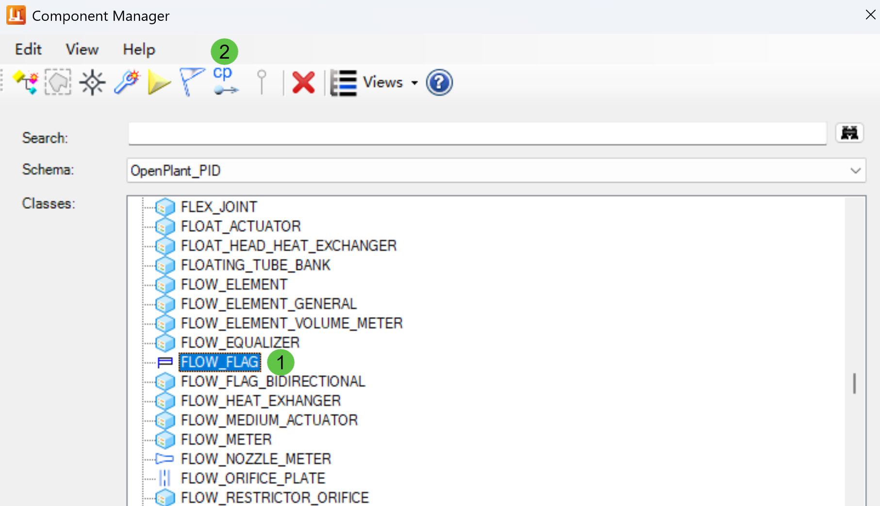

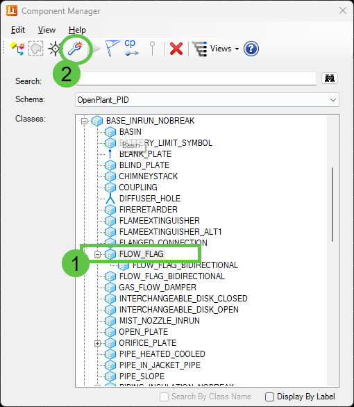

9、在 OpenPlant PID 中打开一个空白 DGN 文件,进入组件管理器,找到 FLOW_FLAG 类,选择创建工具和图标。
10、将工具放置在指定位置或按公司标准放置,点击确定。

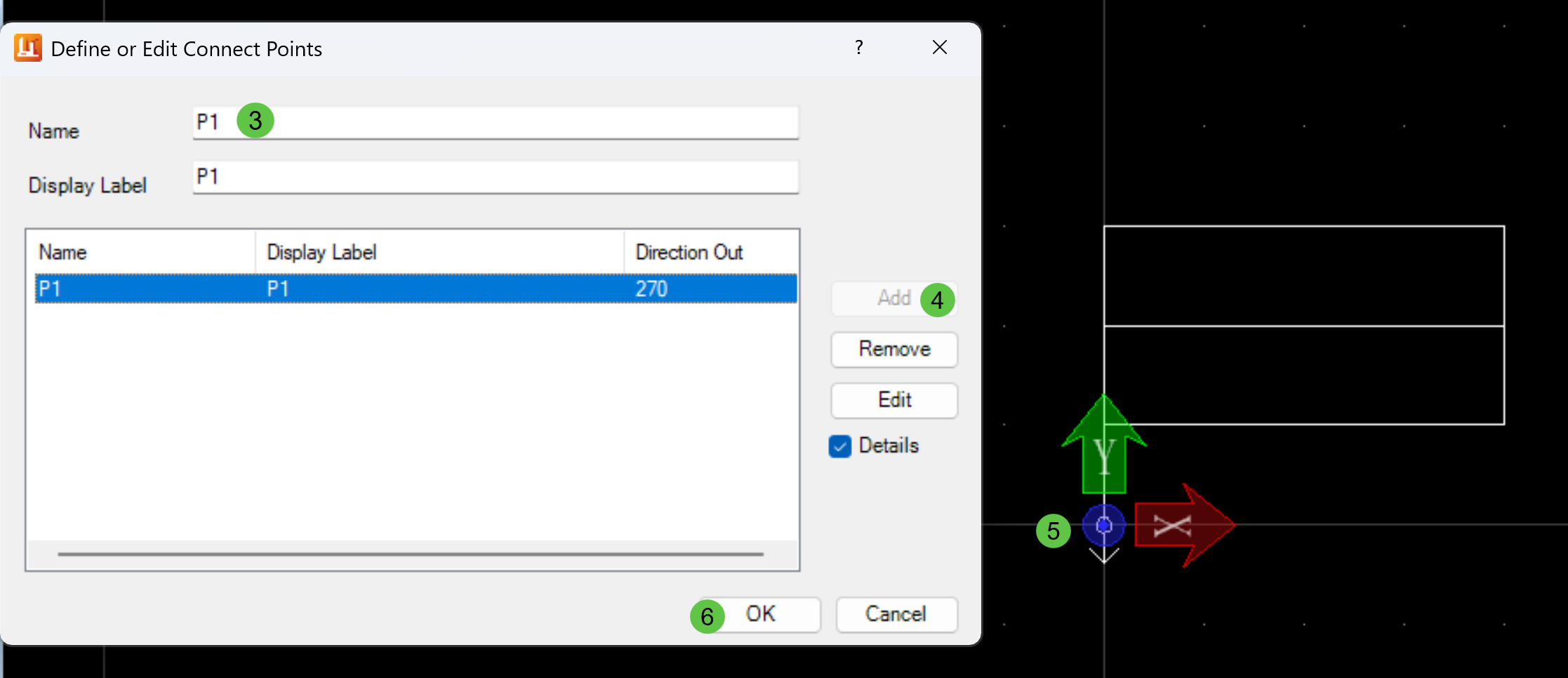

11、为FLOW_FLAG定义连接点。

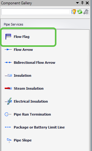

12、检查图标是否创建成功。
13、在空白 DGN 文件中测试放置流向标记。
