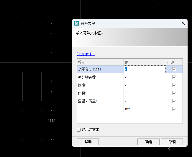

放置符号后,没有弹出symbol text的编辑对话框:

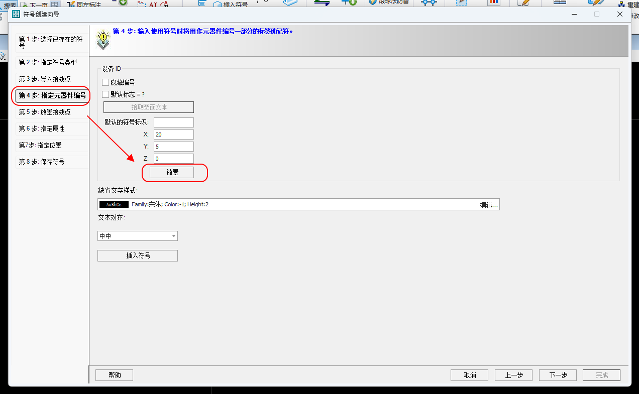

如果我们创建的符号在放置的时候没有弹出上图中的符号文字编辑对话框的话,大概率是因为没有设置device tag导致:

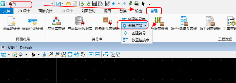

1.打开创建符号:

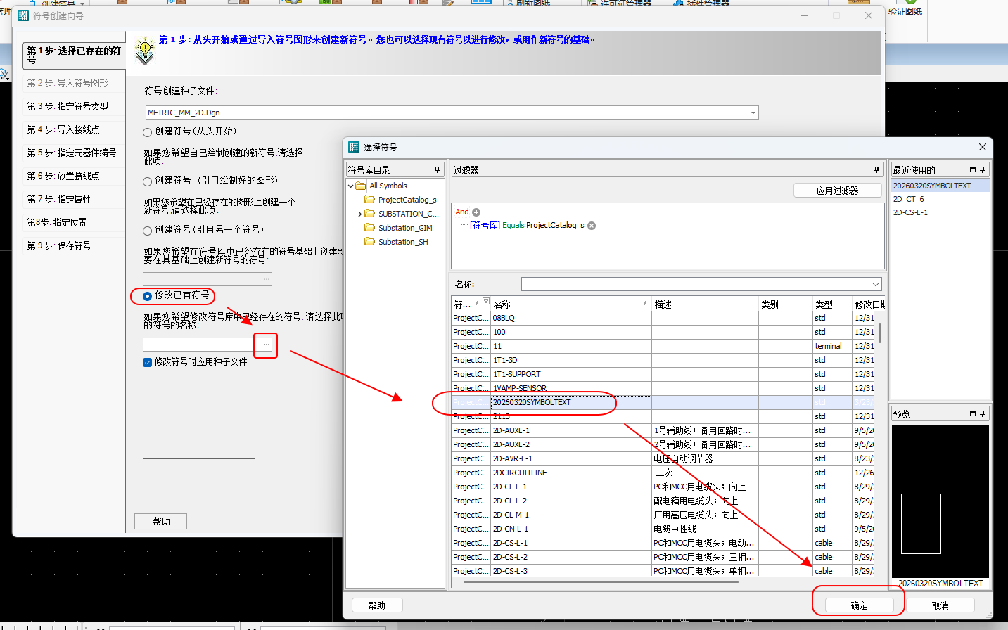

2.选择修改已有符号:
3.在第4步中选择放置元器件编号:
将其放置在图纸上,如果不需要显示,可以勾选隐藏。

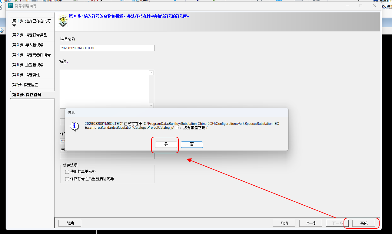

4.放置后,在第8步保存符号中,选择完成。
5.保存以后,重新放置该符号,即可弹出符号文字编辑对话框。
