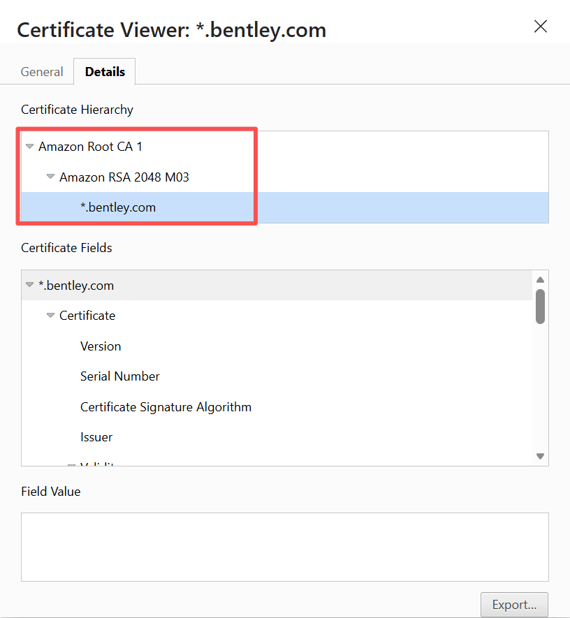

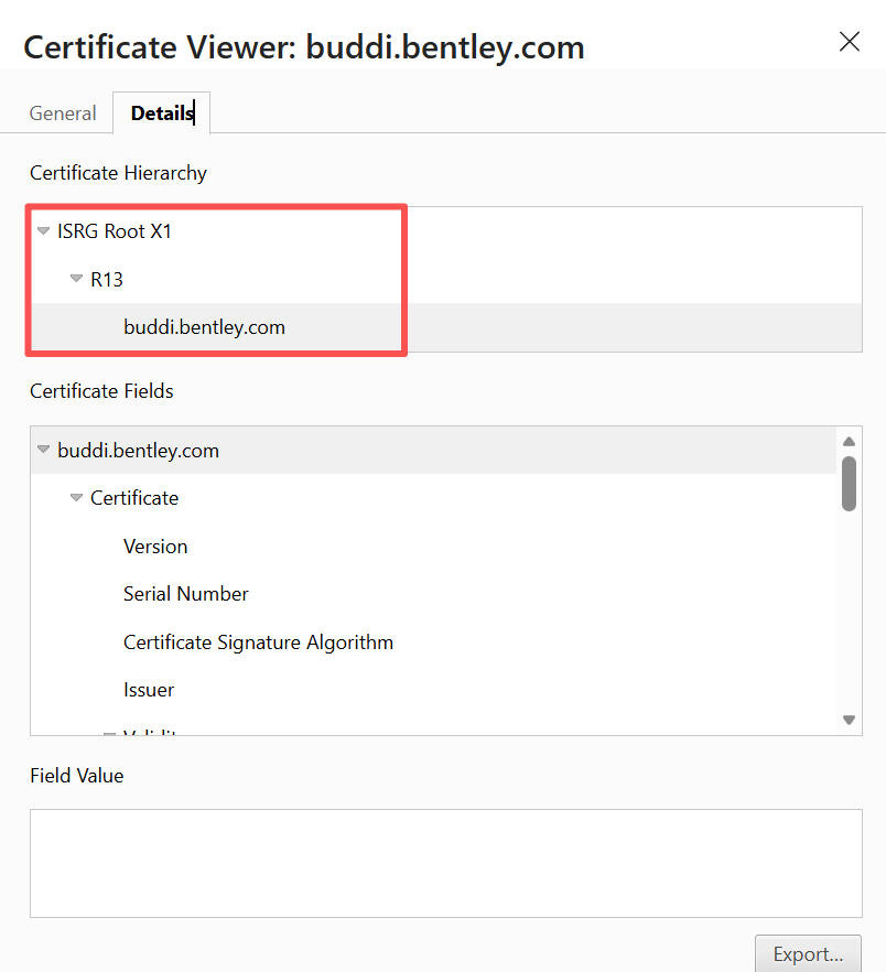

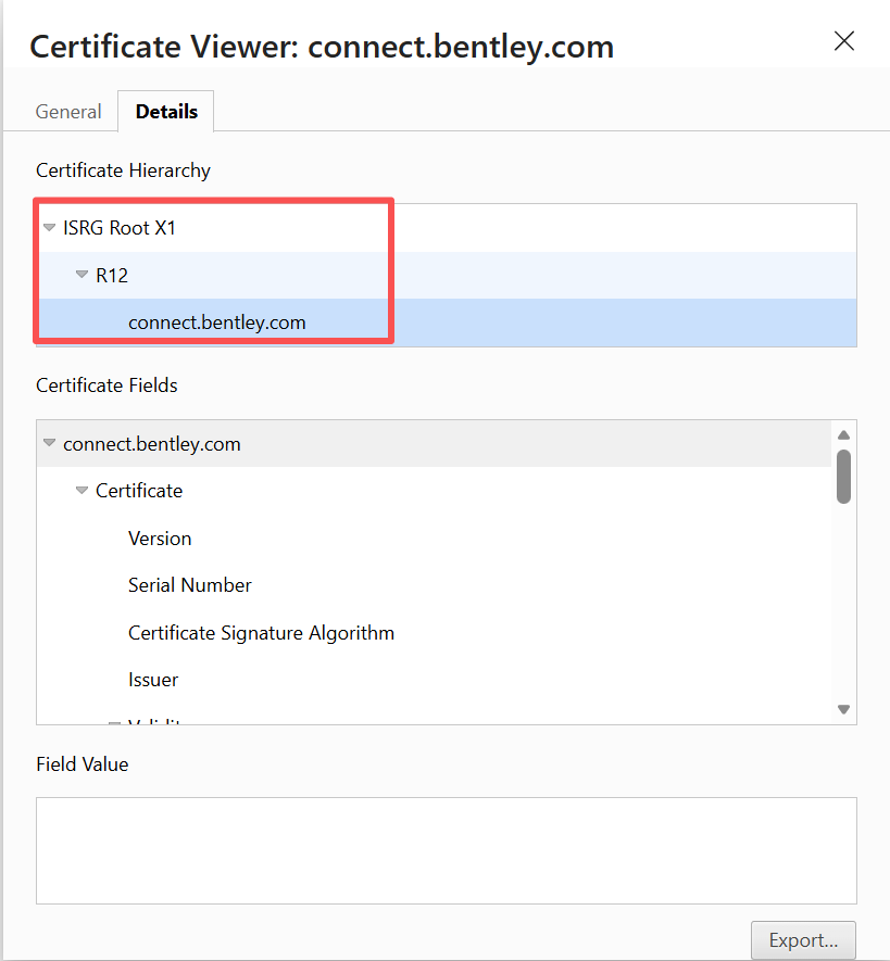

根本原因是缺少完整的证书链(根证书、中间证书、站点证书)。需要从浏览器中分别导出这三个域名的完整证书链,并手动导入到受信任的证书存储区。
解决方法:

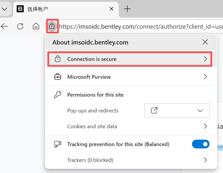

1. 导出证书(每个域名重复以下步骤导出证书)
以 ims.bentley.com 为例:
对另外两个域名 connect.bentley.com 和 buddi.bentley.com,先登录Bentley账号后, 重复以上步骤。

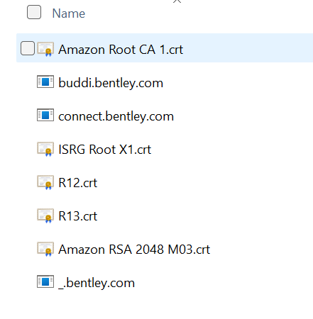

然后可导出以下证书,有部分重复的证书覆盖即可。
2. 导入证书:然后把以上的所有证书参考此向导依次导入。
