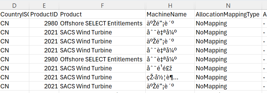

问题描述:
通过 DataExport 导出报表时,如果包含了中文,可能会显示乱码(如下图)。
解决方法:
因计算机名称为中文,需在导入时指定 UTF-8 编码,即可正常显示。

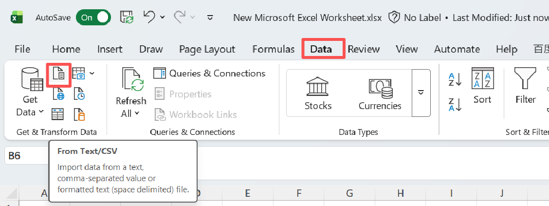

  1. 打开 Excel,新建一个空白工作簿。
  2. 点击顶部菜单 “数据” → “从文本/CSV”(在“获取和转换数据”组里)。

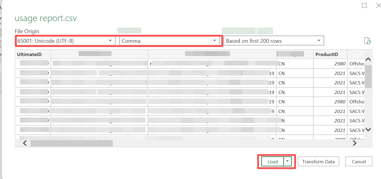

  1. 找到并选中您那个乱码的文件,点击 “导入”。
  2. 在弹出的预览窗口中,找到 “文件原始格式” 或 “编码” 下拉框。
  3. 选择 “65001:Unicode (UTF-8)” 或 “UTF-8”。
您会立即看到下方的预览区域中,中文恢复为正常文字。
  1. 点击 “加载”,数据就会正确导入到 Excel 中。
