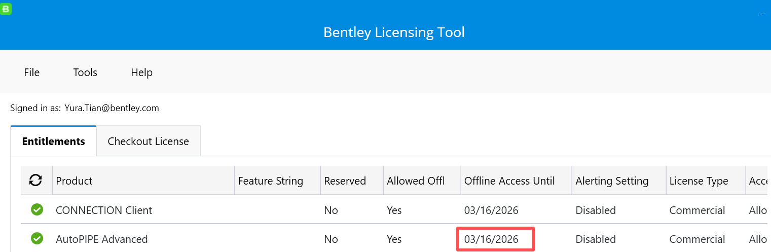

Bentley licensing tool中显示的日期是否表示许可即将到期
问题描述:
为什么在Bentley licensing tool的许可工具中显示的日期是7天后的日期?这是否意味着许可即将到期?
解释:
您看到的7天后的日期并非表示许可即将到期,而是正常的离线使用期限显示。具体机制如下:
这一设计旨在方便用户在脱机环境下灵活使用许可,避免因网络问题影响正常工作。因此,无需担心许可到期问题,只要您定期登录Connection Client,离线期限会持续更新。
注意:如贵单位需通过许可警报监控用量,请关闭离线使用功能。您公司的管理员可参考此向导进行操作。
