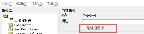

问题描述:

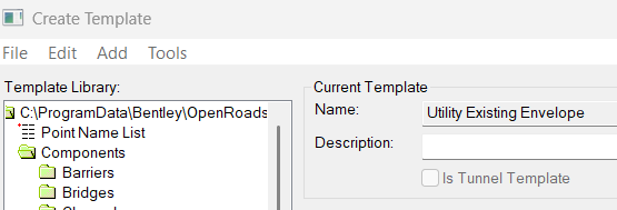

打开模板库,在当前模板名称及描述下方可以看到”是隧道模板“/”Is Tunnel Template“,前面的复选框有时是勾选的,有时是未勾选的,但都是灰显的,也就是不能修改。
问题解答:

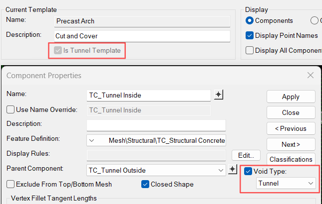

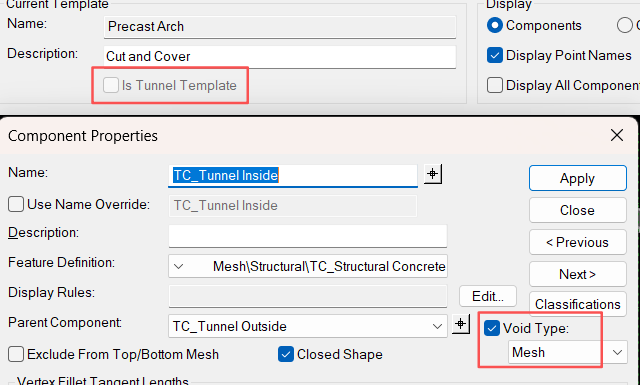

这是程序在代码端做的标识,不能手动修改。
当模板里有环形组件,且子组件的Void Type 选项是 Tunnel 时,”Is Tunnel Template“ 前面的复选框才会是勾选的状态,其他情况这个复选框是未勾选的状态。
