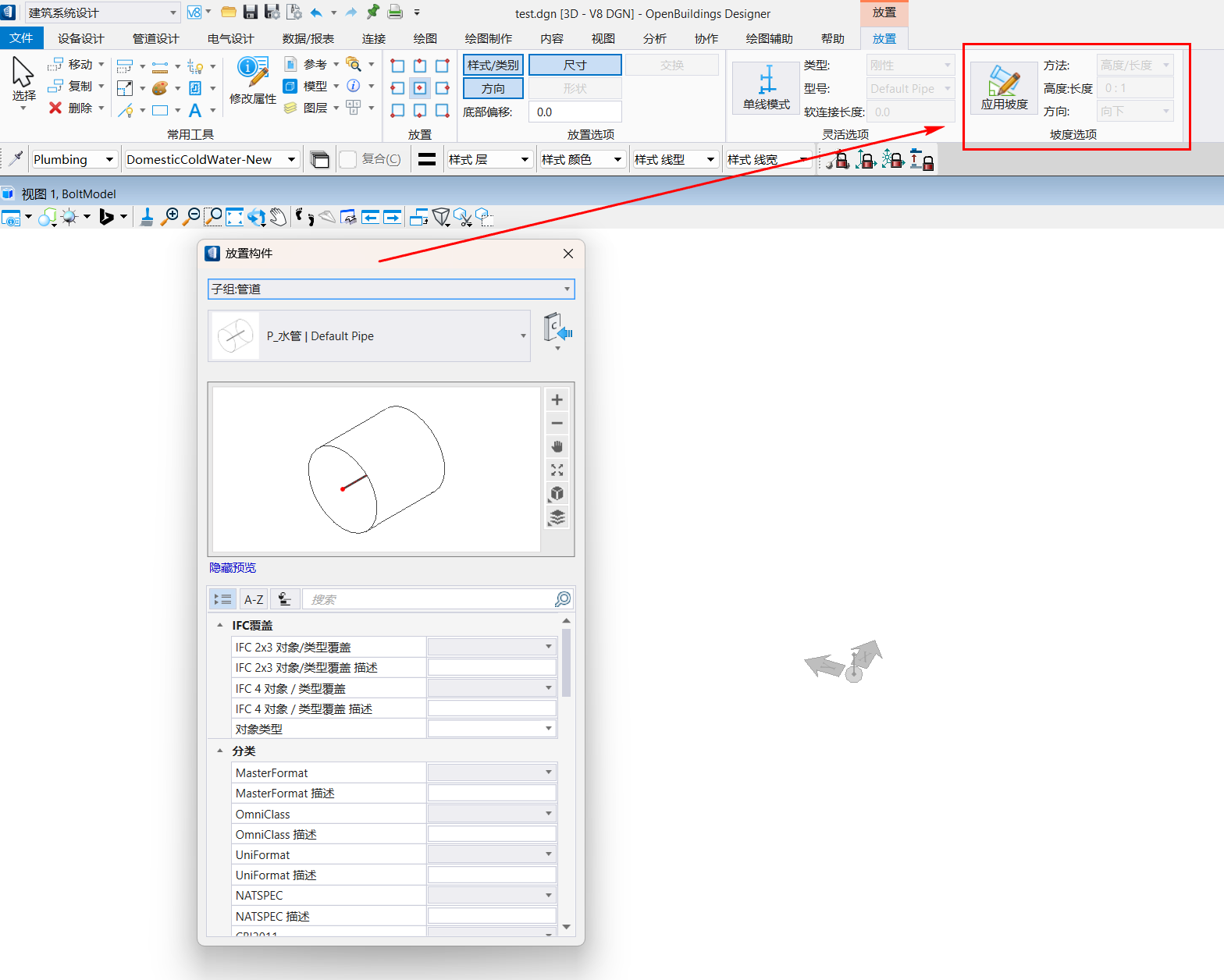

1.在点击放置管道命令后,我们可以在主菜单界面中看到“坡度选项”选项卡
2.点击“应用坡度”按钮,在右侧输入坡度的计算方法和值以及方向,在当前视图中放置管道时,生成的管道会应用您当前设置的坡度。

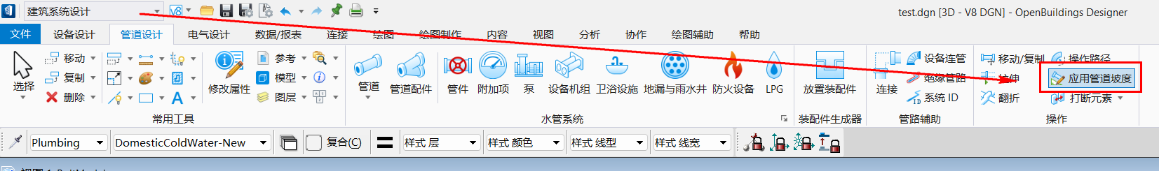

还有一种情况:如果我们绘制时没有设置坡度,绘制完成后,想要对当前管道设置坡度,我们又该如何操作?
1.点击“应用管道坡度”按钮

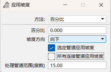

2.在弹出的对话框中,我们输入坡度的计算方法和值以及方向,然后点选要应用坡度的管道即可

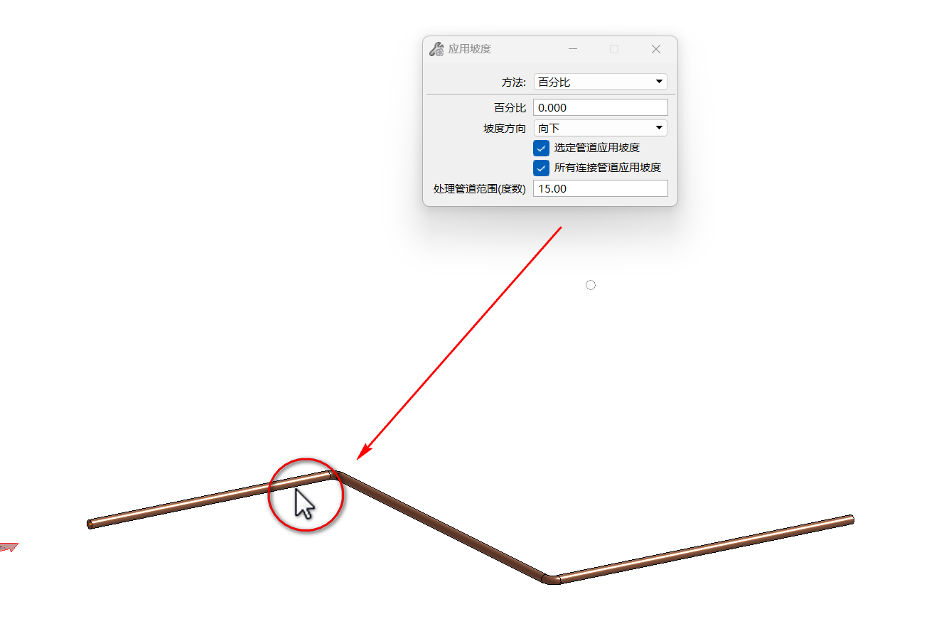

3.需要注意的是,如果是对整个管道进行坡度修改,我们需要勾选“所有链接管道用用坡度”然后点击其实管段的末端位置,即可对整个管道系统的坡度进行修改。
