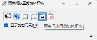

1.点击剪切立方体按钮,在弹出的对话框中,我们选择想要的剪切方式,

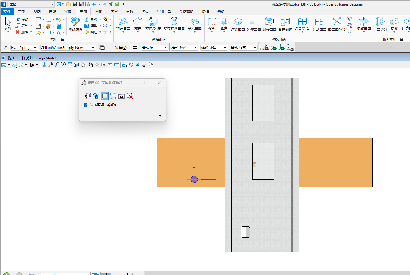

2.如果是分层显示,建议使用“按两点应用剪切体积块“
3.将视图调整到立面视图,框选我们想要显示的范围,然后点击鼠标左键确认即可
4.如果是局部显示,我们使用”两点间应用剪切体积快“

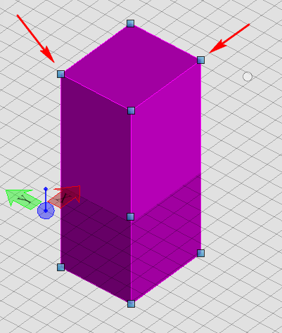

5.鼠标左键点击当前视图,会自动生成一个包络当前视图中模型的立方体块
6.拖动角点,调整显示范围
6.再次点击剪切立方体命令,选择“按元素应用剪切体积块”并取消“显示剪切元素”的勾选,选择调整好的立方体,即可看到当前范围内的局部模型。
