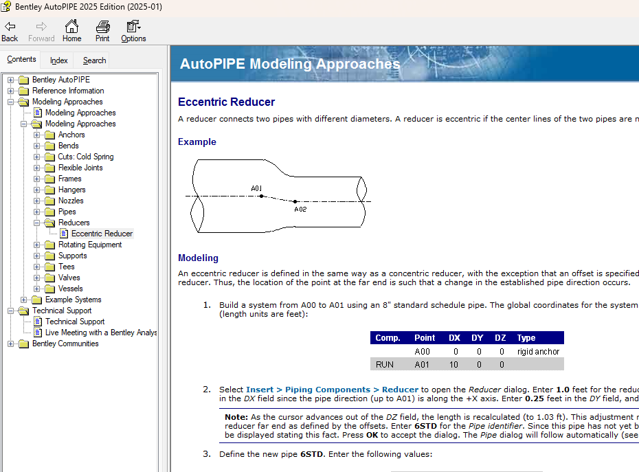

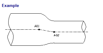

目前在AP中无法创建这种平滑的偏心异径接头,我们需要通过对异径接头设置偏移来示意性建模。偏心异径接头的建模逻辑与同心异径管类似,核心区别是:需要在异径管的远端指定偏移量,使管道中心线发生偏移,从而改变管道走向。具体操作步骤您可以参考帮助文档“content >> Modeling Approaches >> Reducer >>Eccentric

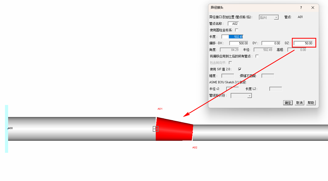

如下图所示,我们在Z方向设置偏移后,可以达到下图中的效果:
需要注意的是:在执行全局一致性检查时,AutoPIPE 会弹出警告,提示 A01 和 A02 点存在 “弯折(kinks)”。这是偏心异径管模型的固有特性(软件简化了过渡段的几何表达),实际工程中偏心异径管是平滑过渡的,因此该警告可忽略。
