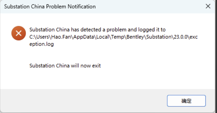

打开substation软件报错:Substation China has detected a problem and logged it to C:\Users\.... 然后崩溃
【问题概述】

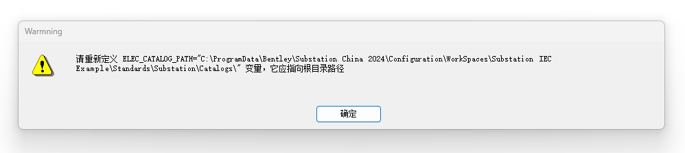

部分还伴有报错:
【解决方案】
出现这个问题的原因是微软office升级的过程中,会自动更新ACEOLEDB.DLL,而自动更新的版本和其他组件的配合是有问题的。
因此解决这个问题的方法就是复原这个文件的初始版本。
