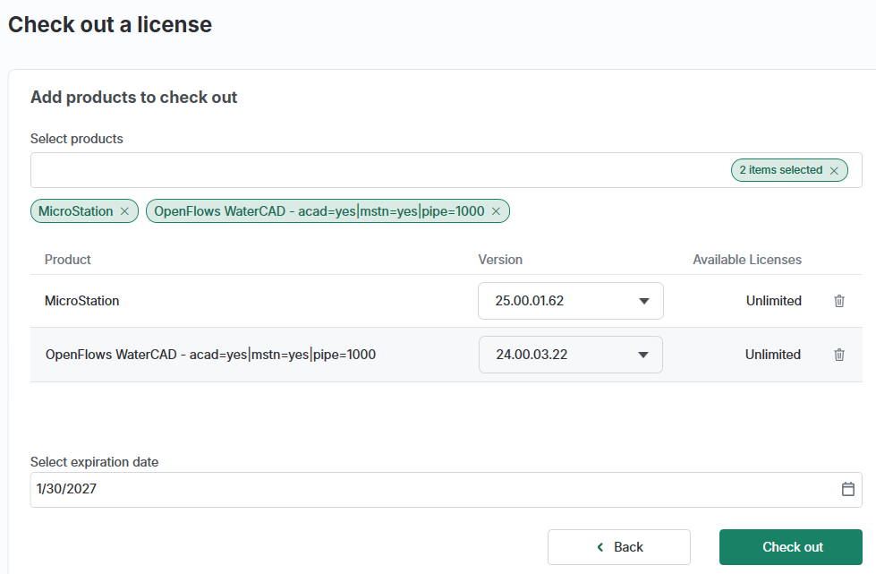

检出许可
如果预计计算机将与 Bentley 云服务断开连接较长时间,可以将产品许可证锁定到该计算机。这将记录该用户和计算机在检出期间的许可证使用情况。
要为计算机检出许可证,请从"授权"选项卡中选择要检出的产品,然后点击检出许可证按钮。
或者,您也可以在列表中单个应用程序许可证的选项菜单中找到"检出许可证"功能。
要检出许可证:
在"检出许可证"表单中,您需要确认产品、功能字符串(如需要)、要检出的版本以及到期日期。
您可以在"选择产品"字段中搜索并点击搜索结果中的产品名称,以添加更多产品。

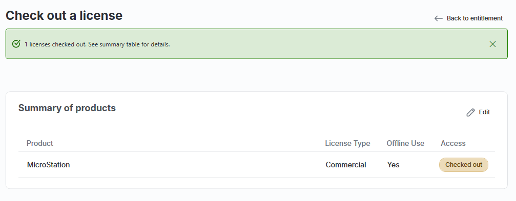

所有检出信息确认无误后,点击检出按钮。成功检出将在摘要页面中显示。

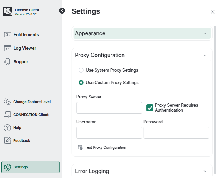

配置代理设置
授权工具代理设置允许您配置 Bentley 产品(包括 CONNECTION Client 和授权工具)的通信方式,可以使用在"Internet 选项"控制面板中配置的系统代理设置,或手动配置的代理设置。
1. 从导航菜单中选择"设置",然后展开"代理配置"部分。
  1. 建议使用"使用系统代理设置"。对于必须手动配置代理设置的服务器或测试环境,请选择"使用自定义代理设置"单选按钮。
2.如果指定自定义代理设置,请输入代理服务器的计算机名称。如需指定端口,请在服务器名称后添加冒号(:)和端口号(例如:ProxyServer:8080)。
注意:自定义代理设置不支持 PAC 文件。如需使用 PAC 文件,请在系统代理设置中进行配置。
3.如果还需要用户身份验证,请勾选第二个复选框,并输入用户凭据。
4. 点击测试代理配置按钮以确认配置正确。
5. 如果配置测试成功,点击保存按钮保存更改。
