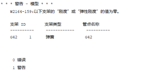

W2164-159:以下支架的"刚度"或"弹性刚度"的值为零。
问题描述:
W2164-159:以下支架的“刚度”或“弹性刚度”的值为零。在一致性检查中,我们可以看到如下提示:
解决方案:

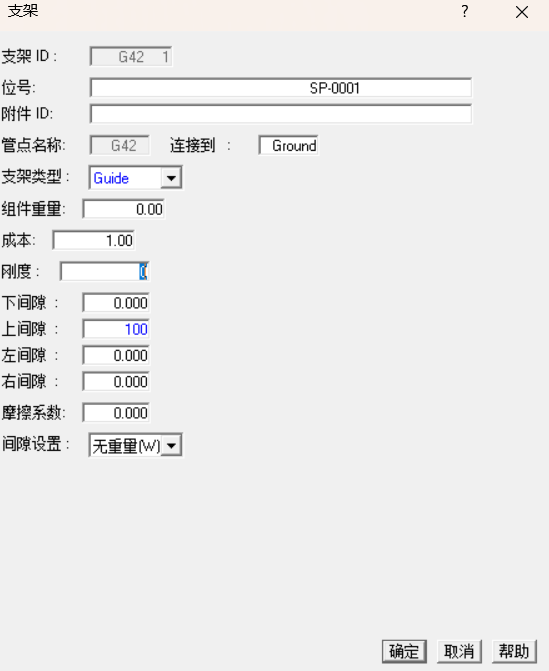

这只是一个警告,用于提醒用户:列出的指定支撑的弹簧刚度值为 0.00。换句话说,在特定类型支撑的承载方向上,将不会有约束支撑力;就好像该支撑在该方向上不存在一样(无论其他支撑设置如何)。
如下图中所示:无论间隙设置、摩擦系数值如何,管道在承载方向(即垂直于管道的方向)上都不会受到支撑力。
如果想要避免此类问题,请输入一个大于 0.00 的刚度值。
