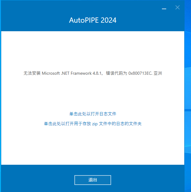

在Windows10中安装AutoPIPE2023/2024/2025等较新的版本时,有时会遇到如下报错,导致无法安装,我们该如何解决?

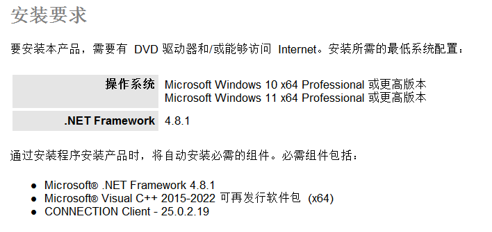

在这几个版本的AutoPIPE的自述文件中我们可以明确的看到,目前AutoPIPE安装必须依赖于Microsoft .NET Framework 4.8.1。

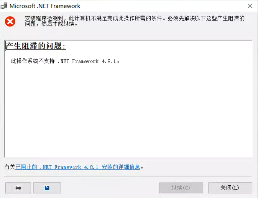

因此,我们可以根据提示,从微软官方网址下载Microsoft .NET Framework 4.8.1控件,进行独立安装,如果独立安装此控件提示如下图问题,则说明您当前的系统可能存在版本过低的情况,不支持此控件的安装。
这时我们需要在设置中检查,windows系统是否有更新提醒,如果有请立即更新您的系统到WIN10的最新版本,如果电脑一直无法更新成功。请再次到微软官网下载 Windows 10更新包或者WIN10更新控件,进行更新。更新完成之后,即可正常安装AutoPIPE软件了。
