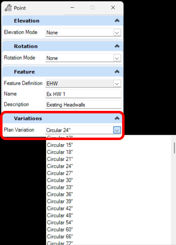

在 2025 版本的技术预览功能中,新增了通过【几何图形 > 放置点】及【等距点】命令放置参数化单元的功能。
当您放置点并选择关联了参数化单元的特征定义时,对话框中将出现一个选项,供您查看并选择可用的变量组合。

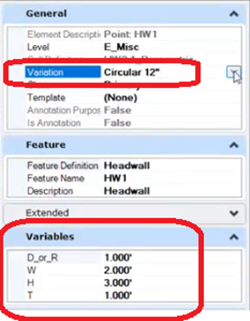

单元放置完成后,参数化单元中定义的所有变量均可在属性窗口中进行编辑。
