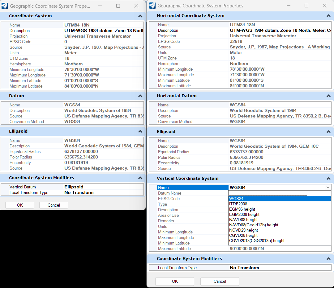

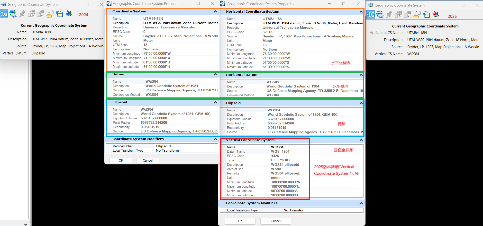

2025版本坐标系属性新增垂直坐标系大项
2025版本坐标系属性新增独立“Vertical Coordinate System”大项,将垂直相关参数单独拆分,补充了名称、基准名称、EPSG编码、适用区域等关键信息,形成完整的垂直坐标系模块。而且选择水平坐标系后,可为垂直坐标系选择命名基准(Named Datums)。之前的版本仅在“Coordinate System Modifiers”中简略标注“Vertical Datum: Ellipsoid”,未明确垂直坐标系的完整属性。
下面结合2025版本坐标系的属性,我们来看看地球椭球模型、水平坐标系、垂直坐标系等是如何协同作用的。
一、坐标系的“基础骨架”:地球椭球模型
地球本身是个“不规则的梨形球”——赤道略鼓、两极稍扁,表面还有山川海洋的起伏,直接用它计算位置会无比复杂。于是科学家们用一个“规则的扁球体”来近似模拟地球形状,这就是地球椭球模型,它是所有坐标系的“基础模板”。
“Ellipsoid”(椭球)模块中,清晰标注了核心参数:名称为WGS84(全球通用的椭球模型,GPS、手机导航均采用),赤道半径6378137.00000米,极半径6356752.314200米,偏心率0.08181919。这里的偏心率是描述椭球“扁度”的关键指标——通过赤道半径与极半径的差异计算得出,数值越大,椭球越扁;数值越小,越接近正球体。正是这个“标准化的骨架”,让后续的坐标计算有了统一的参照基础。
二、管“平面位置”的标尺:水平坐标系
我们常说的“在哪里”,本质是“平面位置”的定位,这一功能由水平坐标系实现。它就像一张“平面定位地图”,而地理坐标系和投影坐标系,正是这张“地图”的两种具体呈现形式——也就是说,水平坐标系是地理坐标系与投影坐标系的统称。
1. 球面的“原始坐标”:地理坐标系
地理坐标系是直接基于地球椭球模型的“球面坐标”,用经纬度(如北纬30°、东经120°)来定位。经纬度的定义核心依托于椭球的球面特征:经度是指某点所在的子午线(连接地球两极的半圆线)与本初子午线(0°经线,经过英国格林尼治天文台)之间的夹角,范围为西经180°至东经180°;纬度是指某点与地心的连线和赤道平面(过地心且垂直于地球自转轴的平面)之间的夹角,范围为南纬90°至北纬90°。地理坐标系的核心逻辑正是:以椭球的球心为中心,赤道为0°纬度基准线,本初子午线为0°经度基准线,通过这两个“球面角度”共同描述点在球面上的唯一位置。比如图中水平坐标系的基础就是WGS84地理坐标系,其覆盖的经纬度范围(西经78°30′至71°30′,南纬1°至北纬84°),明确了该坐标系的适用空间范围。
地理坐标系是 “球面经纬度”,适合全球 / 大范围的定位、记录,比如手机导航里显示的 “北纬 39°、东经 116°”,就是用地理坐标系定位你的位置;卫星遥感(比如气象卫星拍全球云图),会用经纬度记录每个云团的球面位置;航海船舶的定位,船员看的 “经纬度坐标”,也是地理坐标系。
但地理坐标系的经纬度是“球面角度”,无法直接画在平面地图上——就像无法把完整的橘子皮平摊在桌面上(一摊就会破洞或拉伸变形),直接使用会导致方向、面积失真,这就需要投影坐标系来“转译”。
2. 平面的“可用坐标”:投影坐标系
投影坐标系的核心作用,是通过数学方法将“球面的经纬度”转化为“平面的X/Y坐标”,解决了地理坐标系无法直接用于平面绘图的问题。图中的“Horizontal Coordinate System”(水平坐标系)模块,展示的正是一套完整的投影坐标系参数:
- 名称“UTM84-18N”:代表基于WGS84椭球的UTM(通用横轴墨卡托)投影,第18带北半球坐标系;
- 投影方法“Universal Transverse Mercator”:即UTM投影,通过将地球划分为60个6度宽的“投影带”,逐个将球面转化为平面,减少变形;
- 单位“Meter”:平面坐标以“米”为度量单位,方便工程测量、距离计算;
- EPSG Code“32618”:全球统一的坐标系编码,确保不同软件、不同项目之间能精准识别该坐标系。
投影坐标系是 “平面格子坐标”,适合画平面地图、做工程 / 区域规划,比如你手机里的 “电子地图(比如高德 / 百度地图的街道平面)”,其实是把经纬度 “摊平” 成平面坐标(比如 x=12345、y=67890),用的就是投影坐标系;城市修路的工程图纸,会用投影坐标系标出路的起点、终点的平面坐标(方便施工队按坐标放线)。
简单来说,地理坐标系是“球面原始数据”,投影坐标系是“平面可用数据”,两者都属于水平坐标系,共同负责“平面位置”的定位。
三、管“高度”的标尺:垂直坐标系
确定了“在哪里”,还要明确“有多高”,这就需要垂直坐标系——它是独立于水平坐标系的“高度参考标准”,两者属于并列关系,只有组合使用,才能实现完整的三维定位。
垂直坐标系的核心是“基准面”,常见有两种类型:一种是基于地球椭球表面的“椭球高”,另一种是基于海平面的“海拔高”(如中国的1985国家高程基准)。图中当前选择的WGS84椭球基准,与水平坐标系的WGS84椭球基准保持匹配,正是这一可选功能下“按需选择、精准适配”逻辑的具体体现,有效保证了三维定位的一致性。
