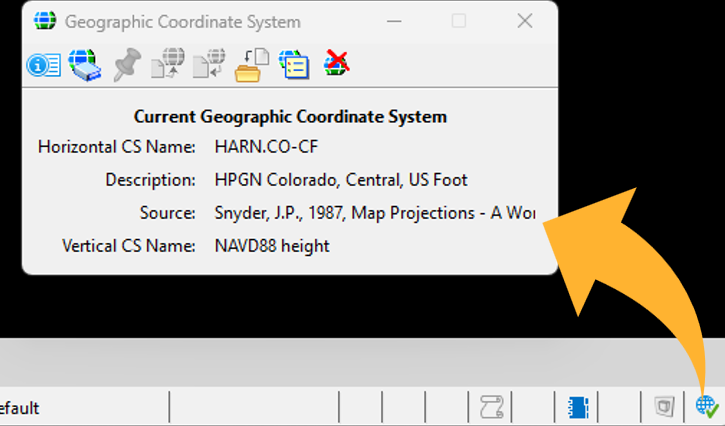

状态栏显示GCS 图标
通常我们无法便捷地确认当前激活的地理坐标系(GCS),导致地理空间工作流程中出现不确定性问题或错误。

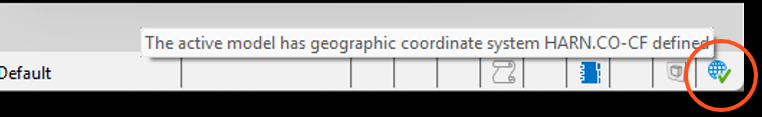

从2025版本开始,在状态栏中能够显示已分配的地理坐标系(GCS),可提升场景感知能力,并降低数据错位或坐标假设错误的风险。
将光标悬停在图标上,即可显示分配给当前模型的地理坐标系(GCS)名称。
单击该图标,可打开 “地理坐标系” 对话框。
