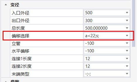

在OBD中绘制绘制管道模型时,有时候我们需要设置不同管径直接的变径连接件的长度和角度,我们该如何调整?
解决方案:
目前在CE版本以及202x版本中,我们需要通过调整偏移选项中的变径最大角度值来进行控制,如下图所示:

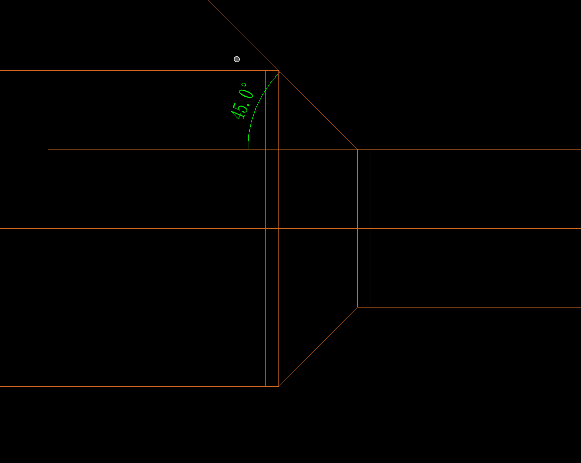

我们需要在此处输入“a<角度值;s;(a-确定变径的最大角度值;s-整体对称性设置),需要注意的是,如果不设置a值,软件默认为45度。

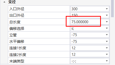

在设置此角度之后,在绘制管道的时候,软件会根据变径两端的管径自动计算出变径的一个长度作为连接件的总长度。
