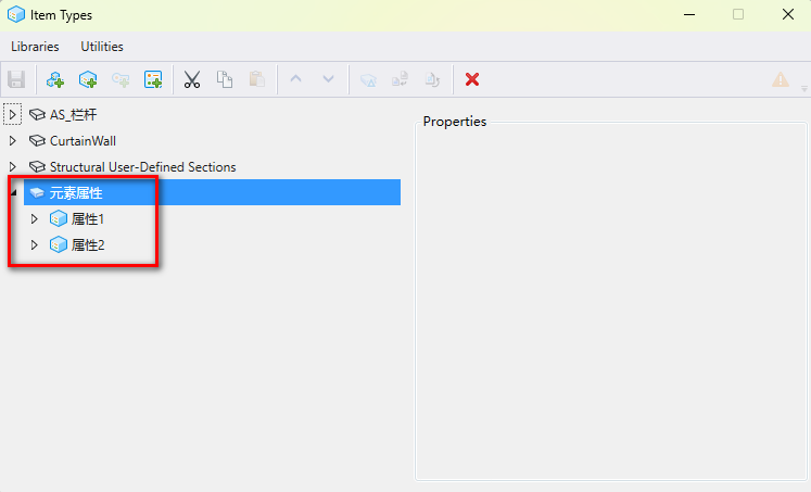

在OBD如果为元素只添加了一个项类型,在发布imodel的时候是无法带出到i.dgn文件中的,目前可以通过以下方法暂时解决:在一个项类型库中定义两个项类型,如下图所示,这时再发布imode,在i.dgn文件中就可以看到我们添加的项类型属性了

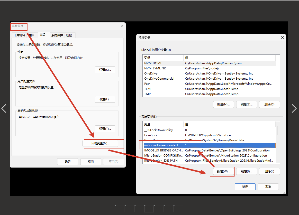

另外,如果在使用itwin snapshot工具导出.bim格式的文件时,如果发现无法带出项类型的问题,请在电脑系统属性->环境变量中添加该变量:imbob-allow-ec-content=1。然后再进行导出即可看到项类型属性
